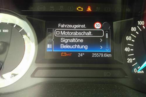

Was aber jetzt schon gut geholfen hat, war das Start-Stop-System auszuschalten, das ist einer der größten Stromverbraucher im Auto 😉
Gruß Stormy
Wie hast du S/S deaktiviert? Wenn du das per Software gemacht hast, kannst du dir die Anhebung des SOC Zielwerts sparen, da du das BMS sowieso deaktiviert hast und nun ständig geladen wird...Gleichzeitig geht nun übrigens die Frontscheibenheizung und die Standheizung auch nicht mehr, wenn vorhanden natürlich.
Ich hab im KI den Haken bei "Motor abschalten" entfernt 😁
Das hat aber nichts mit S/S zu tun. Der Motor schaltet sich nach einer gewissen Zeit im Leerlauf ohne eingelegten Gang oder in "P" ab. Mit dieser Einstellung kannst du das verhindern.
