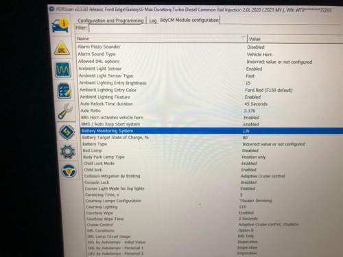

Battery Type Configuration in BdyCM.
Wählen Sie 1 unabhängig von der von FORScan vorgelegten Liste.
@Ludibubi schrieb am 9. März 2025 um 14:19:21 Uhr:
Danke für die Info. Wo finde ich diese Liste? In BdyCM kann ich nur Typen nach Herstellern auswählen
Ich habe mir mal irgendwo diesen Screenshot gemacht.
Screenshot-20231117
Ich habe auch diese Liste mit FORScan, die eigentlich falsch ist (siehe im FORScan-Forum). Die Nummer 1 entspricht tatsächlich der Varta A7 Silver Dynamic 70 Ah 760A.
Ok danke, dann stelle ich die 1 ein. Ist schon irritierend.
Im Forscan-Forum kann ich mich leider nicht registrieren. Die wollen irgendeinen Code, den man bekommt, wenn man man die Lizent bezahlt. Habe nur die 2-Monats-Testlizenz.
Hab ganz vergessen zu fragen: Welchen SoC sollte man für die Batterie nehmen?
Ich habe ihn auf 90 gesetzt, ein wenig zufällig aufgrund von Informationen, die ich im Internet gesehen habe.

Die jüngsten Erlebnisse werfen wieder nur Fragen auf: Nachdem ich im Feb/März ja wiederholt Probleme mit der Batterie hatte, habe ich nach Empfehlung über Nacht geladen und das BMS resettet. Seit dem war komplett Ruhe. In den Osterferien bin ich dreimal hunderte km AB gefahren, zuletzt 600km nach München, nur um dann in der Nacht der Ankunft wieder von der App zu erfahren, dass wegen Batterieschonung gewisse Funktionen deaktiviert wurden.
Ich habe dann vor der Heimfahrt ohne extra mit einem Ladegerät geladen zu haben, einfach mal das BMS resettet. Seit dem ist wieder Ruhe, keine neue Meldung der App mehr. -Ich kann mir keinen Reim darauf machen.

Ich denke, der Batterietyp ist da vollkommen egal, da ja das Batterie-interne BMS die Ladung regelt und das lädt die Batterie immer voll, solange eine Spannung >13,3V.
Den SOC-Target würde ich aber in der Fahrzeug-Config unbedingt auf 100% stellen, falls der nur auf 80% stehen sollte, wie es Ford bei den normalen Starterbatterien macht.
