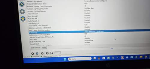

@quantensprung schrieb am 22. August 2023 um 15:36:52 Uhr:
Kannst Du mir mal sagen welcher Batterietyp bei Dir über Forscan hinterlegt ist? Bei mir steht (sowohl bei alter wie auch neuer Batterie) "Battery Type=13 (Incorrect value or not configured)". Ich schob das bisher immer darauf das es in Forscan nicht richtig dekodiert ist, aber vielleicht ist da ja tatsächlich was falsch.
Bei steht irgend eine Varta EFB drin. Wenn ich mich recht erinnere, eine mit 80 oder 90 Ah, statt des korrekten Wertes.
Definitiv aber keine Fehlermeldung wie bei dir.
@Bladerunner6 schrieb am 22. August 2023 um 15:10:51 Uhr:
Um aber ein optimales Lademanagement sicherzustellen, sollten hinterlegte(r) Batterie(typ) und tatsächlich vorhandene Batterie irgendwie zusammenpassen.
Auf alle Fälle. Zumindest, wenn solche Spielchen mit den 80% Zielwert getrieben werden. Auch die Ladekennlinien sind an die Batterie-Typen angepasst.
@klebi schrieb am 22. August 2023 um 16:09:00 Uhr:
Kannst Du mir mal einen Screenshot vom Batterietyp bei deinem Forscan schicken falls Du demnächst dazu Gelegenheit hast? Wäre sehr dankbar.
Das wäre ja schon etwas skurril wenn bei mir sowohl beim Werkszustand als auch beim Anlernen der neuen Batterie der falsche Typ eingestellt wurde...

Originale von Ford war drin EFB 75Ah .....bei Forscan is aber eine von Varta mit 90Ah hinterlegt .....
Die neue ist jetzt von Bosch EFB mit 75Ah .
Ich kann bei Forscan wie auf dem Bild zusehen auch nur Varta oder Exide auswählen ....
Ich habe die Auswahl jetzt so gelassen aber den Zielwert auch von 80 auf 90% erhöht .
