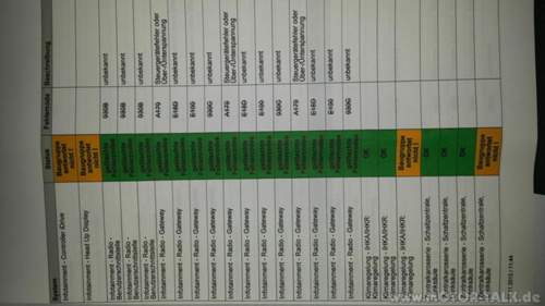

Fehlerspeicher

Anbei ein Bild vom Fehlerspeicher (universal OBD-Diagnose Gerät & nur eine Seite von 9).
Img-20131201-101459
Batterie mit 9,5 Volt ist ganz schlecht. Je nach Batterietyp können mehrere Tiefentladungen auch bei neuen Batterien zu Schäden führen das Du die Batterie wegschmeissen kannst. Einen guten Batterielader bekommst Du schon für ca. 60 Euro. In jeden Fall eine gute Investition..
