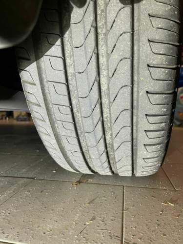

Hab jetzt Pirelli Cinturato drauf. 245/45/18. 2,8 bar rundum.
Kommen jetzt sogar schon in den dritten Sommer.
Ganz minimaler Sägezahn.
Mein Versuch mit den Runflats verläuft bisher unauffällig. 245/40R20 mit 2,8 bar, Komfort mäßig, Spritverbrauch deutlich (!) höher. Die Reifenflanken sind bisher unbeeindruckt, vorne ist ein leichter Sägezahn erkennbar.

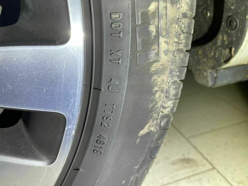

Ich habe einen 15er V220 vor 1,5 Jahren gekauft. Auf der Uhr waren es damals ca. 86.000km. Beim Kauf (im Winter) sind mir die abgenutzten Flanken an den Sommerreifen aufgefallen. Anhand der DOT Nummer sind das noch die ersten Reifen (also auch Jahrgang 15). Mittlerweile hat das Auto 123.000km und ich fahre noch immer mit den gleichen Reifen. Good Year Eagle, 245er in 18 Zoll. Die Flanken haben noch ein bisschen Profil, der Rest etwa 2,5mm. Nach dieser Saison müssen neue her. Dann haben die gute sechs Jahre und etwa 65.000km gehalten. Ich finde: kein schlechter Wert. Muss aber auch dazu sagen, ich fahre gemütlich. Beim Reifendruck richte ich mich immer nach den Werten für Vollbeladen plus 0,2 Bar. V-Klasse ist kein Sportwagen, auch wenn er sich so fahren lässt. Beim Parken fällt mir immer wieder auf wie der Antrieb mit der eingeschlagenen Vorderachse kämpft. Die Hinterachse will am liebsten gerade, die Vorderachse will zur Seite. Bei Pflastersteine merkt man das auch immer, wie die sich bewegen. Wer da zu viel Gas gibt, tut den Reifen nichts gutes.
