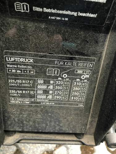

Den 225/55R17C - Reifen muss man laut Vorgabe beim Vito 3,2t sogar mit über 4 bar auf der Hinterachse fahren…
Die passenden Vorgabe stehen in der Tankklappe und sind von Fahrzeug zu Fahrzeug durchaus unterschiedlich.
So sieht’s bei mir aus
Vito

wegen der 4,0 Bar wäre ich sehr vorsichtig. Auf den bei mir montierten Hankook steht als maximaler Fülldruck (sicher bei kaltem Reifen) 3,4 bar drauf. Darauf sollte man schon achten...
225/55 R17 102H
