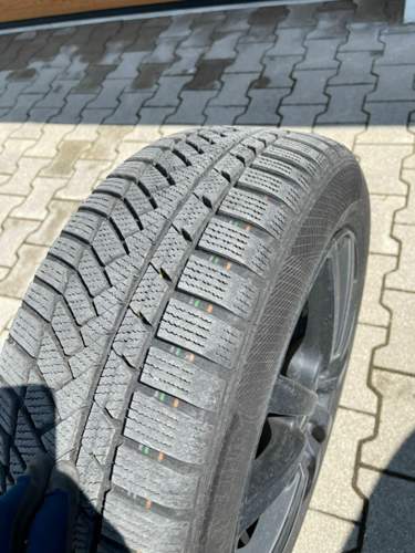

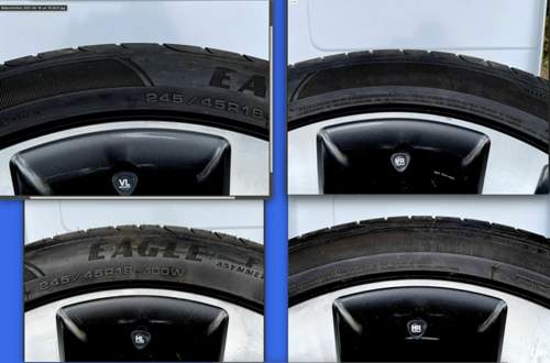

Also die beiden Bilder zeigen den Winterreifen vorne links. Einmal die aussenflanke und einmal die innenflanke. Der Druck war auch bei beiden gleich auf 3,1bar eingestellt. Auch regelmäßig über App kontrolliert.
Hinten hab ich 3,3 bar drauf und dort hab ich nicht den Verschleiß.
Jetzt bin ich nicht so schlüssig, was ich auf die Sommerreifen an Druck draufmachen soll. Hab erst 2,4Bar gemacht, aber jetzt erhöht auf Vorne 2,6bar und Hinten 2,8bar.
Hab die Standard 19zoll AMG Felgen drauf mit 245/45.
Schau auf den Reifen und mach den maximal zulässigen Druck drauf (sollte als „max pressure“ in PSI oder kPa angegeben sein). Der Bomber wiegt 2,5t, das kann man ausschließlich mit hohem Druck kontern. 2,6 oder gar 2,4 bar ist mE viel zu wenig.

Hallo Moritz, ich dachte es wäre rechter und einmal linker Reifen (mein Fehler). Wenn der recht ähnlich aussieht dann natürlich keine Vermessung 🙂
Ich weiß nicht ob bei abgefahrener Flanke der Luftdruck soviel Besserung verspricht... wird und wurde hier ja auch schon diskutiert! Hab mich auch schon mit dem Druck gespielt, habe aber keine merkliche Verbesserung feststellen können...
nach über 140tkm und ca. 10 Reifensätze (alle 19 Zoll) mit unseren beiden V Klassen, hat sich der Reifendruck von knapp über 3 Bar als am Reifenschonensten heraus gestellt.

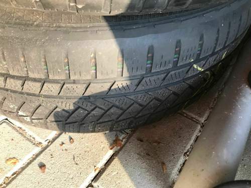

Auch bei sehr schonender Fahrweise sind meine (nur ! ) Vorderreifen seitl. kräftiger abradiert.
Es sind die orig. Contis nach 40 000km. -siehe Bild 1 -
Vermutl. habe ich zu selten Luftdruck geprüft und die ca. 3 Bar waren auch etwas zu niedrig.
Das mittige Profil beträgt noch gute 4 mm - also noch nicht ganz reif für die Tonne.
Um wenigstens noch 1 Saison alle 4 Reifen zu nutzen, habe ich die bd. vorderen nach hinten versetzt und dabei die Laufrichtung auf re. & li. Seite beibehalten.

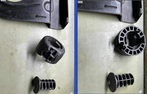

Um einen Eindruck der vorderen riesigen Achslast zu bekommen, habe ich mal den zerknirschten vorderen Wagenheber-Auflagepunkt (aus Hohl-Plastik) mit abgebildet.
Schaden ist vernachlässigbar ... Stopfen kostet nur 3,50 € !

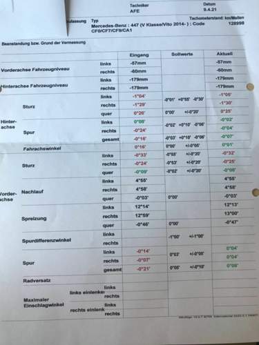

Ich habe nach 4 Jahren die Spur prüfen lassen. Sollte der Sturz auch eingestellt werden?
Info: Diese WinterConti Reifen haben 20‘ gehalten, davon 10 jeweils vorn und hinten. Druck vorne 2.7 hinten 3.1bar

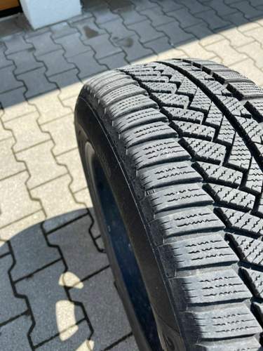

Also ich bin im Winter mit 3,1 vorne und 3,3 hinten. Mit meinen ContiWinterContact TS850P XL gefahren. Habe eine V300d 4matic mit 3,2t.
Bin gute 6000km weit mit gefahren und die vorderen Reifen sehen beide so aus.
Die Hinteren sehen besser aus. Leider kein Foto jetzt.
Werde es im nächsten Winter mal vorne auch mit 3,3 probieren.
Weiß nur noch nicht mit welchem Druck ich die Sommerreifen 19“ Serie mit AMG Felge fahren soll. Aktuell vorne 2,6 und hinten 2,8 drauf.
