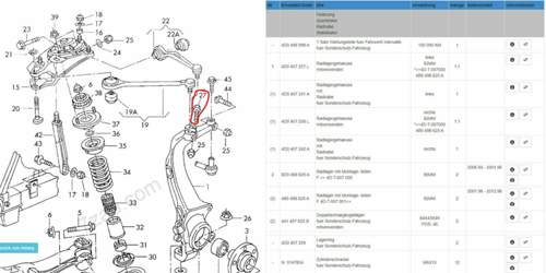

Die Federn sind sind kein Thema bei deinem Auto, die funktionieren. Mit Fahrwerk sind die Querlenker der Vorderachse sowie die Buchsen der Lenker der Hinterachse gemeint. Beide Achsen sind stark belastet und verschleissen. Die besagte Schraube befindet sich im unteren vorderen Querlenker und ist von Audi quasi falsch rum eingebaut. Damit kommt nicht jeder klar bzw. es kostet Zeit die raus zu bekommen.
Dementsprechend teuer kann die Sache werden...
Wir reden alle drei aneinander vorbei.
Dusty meint die Schraube, die den unteren Lenker im Aggregateträger fixiert. Für die muss der Aggregateträger abgesenkt werden. Die muss nur raus, wenn der Lenker ersetzt werden soll. Aber war das nicht am hinteren?
Ich meine die Klemmschraube oben, die die oberen Lenker im Achsschenkel fixiert. Forumintern auch bekannt als "die Arschlochschraube".

Deine Vorderachse
https://audi.7zap.com/.../
Gruß BremenAUDI72

POS27 ist die "Arschlochschraube"
Arschlochschraube
Gleichteile bedeutet, dass es viele identische Teile gibt, die sowohl im A8 als auch A4, VW Passat etc. verbaut wurden. Der Achsschenkel gehört m.E. aber eben nicht dazu. Manche der Lenker/Knochen, die den Achsschenkel mit der Karroserie verbinden, dagegen schon......!
@BremenAUDI72 schrieb am 4. Januar 2021 um 21:49:44 Uhr:
Die ist beim VFL in der Regel aber kein "Arschloch." Da der VFL Stahlachsschenkel hat, geht die Schraube normalerweise recht gut raus.
Stimmt. Rost lässt sich lösen. Alugammel selten.

@Typ-P1 schrieb am 5. Januar 2021 um 06:01:50 Uhr:
Wollte nur zeigen welche Schraube gemeint ist damit er weiss wovon wir reden ;-)
