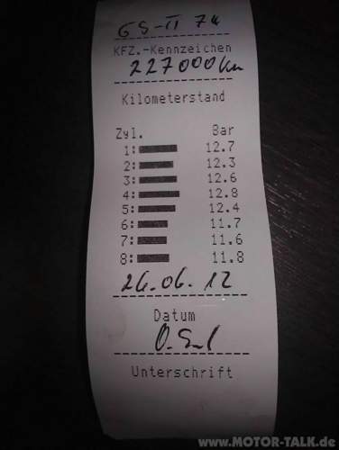

Ok, also die Kompression sieht gut aus (s. Bild 1). Zündkerzen sehen gleichmäßig aus. Das Steuergerät schmeißt aber nach wie vor Gemischbildungsfehler raus. Das Auslegegerät meint dazu folgendes (s.Bild 2).
Hat jemand ne Idee was ich davon zuerst angehen sollte?
