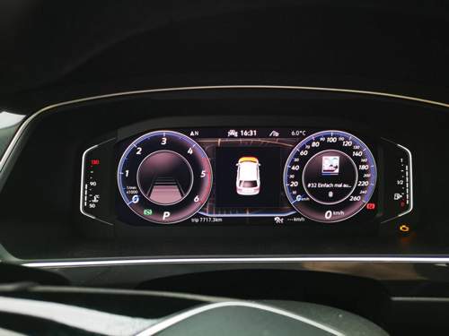

So hab jetzt auch mein AID2 gepimpt. Gibt viele Einstellungen.
So siehts jetzt aus. Siehe angehängtes Bild. Saugeil. Gab noch viele andere Skins.
Das Auto in der Mitte ist auch veränderbar. Sieht schon lustig aus wenn da ein Toureg abgebildet wird
Da es ein Leasingfahrzeug ist muss ich mich Bremsen was die Anpassungen angeht. Nicht dass bei der Inspektion der Monteur sich denkt "Was ist denn hier los" 😁

Das ist ein Tiguan Allspace 4Motion mit AID2. Grosse Uhr weiß ich nicht ob das geht. Viele hier meinten geht nicht mehr.
Die Uhr oben mitte ist die Standarduhr die schon immer da war.

Dafür brauchst du ein Codiergerät wie VCDS, VCP etc. Ja ein Update ist ja erstmal nicht schlecht. Man kann sich ja informieren wofür das Update ist. Kannst es ja auch ablehnen, wenn es kein Sicherheitsrelevantes Update ist.
Und auch wenn. Kannst ja wieder codieren lassen oder codieren.
