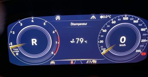

Die Darstellung des AID .. kann man da die Darstellung des Tachos nicht ändern ?
HAbe die Bilder von meinem mal hochgeladen, mich stört die Darstellung der Geschwindigkeit mit den Stufen 20, 40, 60, 80 .... in dem Auto das ich letztes Jahr Probe gefahren bin sah das anders aus.
Da sah das aus wie bei einem herkömmlichen Tacho ?!?!
Kann man das umstellen und wenn ja wie ?

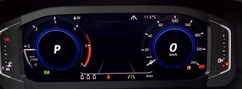

Moin,
habe mir eben ein wenig Zeit genommen um mit dem OBD11 am Tiguan rumzuspielen.
Bild 1 zeigt die Version bei Auslieferung.
Bild 2 die Variante die ich mir nun programmiert habe und
Bild 3 und 4 weitere Varianten.
Wenn ich mal richtig Zeit habe werde ich mal schauen, ob es auch möglich ist die 10/30/50... Markierungen groß darzustellen, aktuell werden die 0/20/40... Markierungen groß dargestellt.

Hallo habe einen Tiguan 2018 und würde gerne 320 Tacho codieren. Habe carport und habe 4 Varianten. Aber Variante 4 ist leider nicht der 320 kmh. Oder war ich nicht in der richtigen Codierung. Habe nur 4 Stück zur Auswahl.
Welchen Kanal hast du denn versucht? Displaydarstellung oder Tube_Variant?
Mal hier schauen:
STG17 - Anpassung - Kanal Tuben Darstellung
STG 17- Anpassung - Kanal Tachometer Endwert - Werte Anpassen
Habe es gefunden. Hat geklappt.
Hallo ich habe mit vcds mein AID auf die Darstellung im Anhang geändert.
Ich glaube es war Tube Variant 1 und Displaydarstellung 1.

Meine Frau hat seit 12/2024 einen Tiguan II Allspace 2.0 TSI DNJA Bj. 06/2019.
Einige Sachen habe ich mit VCDS HEX-NET schon codieren können.
Das Design der Tachodarstellung vom AID2 konnte ich etwas anpassen. Was mir jedoch nicht gefällt, sind die jetzt schwach dargestellten kleineren Zwischenzahlen 10, 30, 50 .... !
Im STG17, unter Anpassung habe ich die Displaydarstellung auf Wert 3, die Tubendarstellung auf Wert 2 und den Tachometer-Endwert auf Wert 4 gesetzt.
Habe folgendes STG17 verbaut: 5NA 920 790D / KOMBI 508 1701 / WSC 00066
Gibt es die Möglichkeit, dass man diese kleineren Zwischenzahlen 10, 30, 50 ... heller, also besser lesbar darstellen kann…also genauso hell wie die 20, 40, 60 ... ?
Gruß uwolo
Nein.
Mit der Display-Darstellung: Variante 3, der Tuben-Darstellung: Variante 3 und dem Tachometer-Endwert 4 im AID 2 komme ich jetzt ganz gut zurecht, werde ich erstmal eingestellt lassen!

Guten Morgen zusammen.
Irgendwie bin ich zu blöd. Ich habe bei meinem Allspace 2.0 TDi 4 Motion BJ. 08/2019 mit AID2 über OBDeleven alles exakt so eingestellt wie uwolo, aber bei mir wollen die Zwischenwerte, also 10,30,50 einfach nicht auftauchen. Gibt es Hard- oder Firmware- Versionen, wo das nicht möglich ist? Kann mir jemand weiterhelfen?
Viele Grüße HLLH
Edit: Nun hat's geklappt. Keine Ahnung warum. Entscheidend ist jedenfalls Tachometer- Endwert "4".
