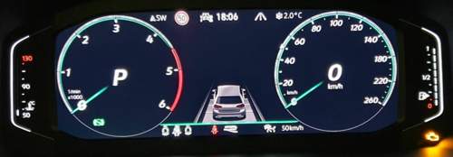

Die Darstellung des AID .. kann man da die Darstellung des Tachos nicht ändern ?
HAbe die Bilder von meinem mal hochgeladen, mich stört die Darstellung der Geschwindigkeit mit den Stufen 20, 40, 60, 80 .... in dem Auto das ich letztes Jahr Probe gefahren bin sah das anders aus.
Da sah das aus wie bei einem herkömmlichen Tacho ?!?!
Kann man das umstellen und wenn ja wie ?

Moin,
habe mir eben ein wenig Zeit genommen um mit dem OBD11 am Tiguan rumzuspielen.
Bild 1 zeigt die Version bei Auslieferung.
Bild 2 die Variante die ich mir nun programmiert habe und
Bild 3 und 4 weitere Varianten.
Wenn ich mal richtig Zeit habe werde ich mal schauen, ob es auch möglich ist die 10/30/50... Markierungen groß darzustellen, aktuell werden die 0/20/40... Markierungen groß dargestellt.
Bild 1
Bild 2
Bild 3

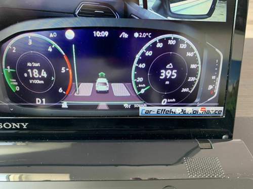

Das habe ich heute in You Tube gefunden. der Schwaben Checker testet im neuen Tiguan die Systeme. Da ist mir aufgefallen das die Skalierung eine Zwischenmarkierung hat. Schaut mal auf das Bild.
AID 2
Danke für die Antwort. Diese Ansicht lässt sich bei meinem Tiguan Bj.2019 leider nicht realisieren.
Lässt sich die Uhr oben irgendwie aktivieren im AID 2, wie auch auf dem Bild zu sehen?

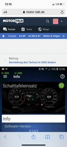

@swentzi schrieb am 6. November 2019 um 19:40:39 Uhr:
@nirvananils schrieb am 5. November 2019 um 09:48:08 Uhr:
Kannst du mir bitte die Daten deines KI geben? Also Teilenummer und Softwarestand?
Außerdem welche Änderungen du in den APK durchgeführt hast ?
Damit könnten @Marty68 und ich evtl ein bisschen weiterforschen
Displaydarstellung: Variante 4
Speedometer_final_value: Variante 4
Schalttafeleinsatz Kennzeichnung J285
Hardware-Nummer 3G0920790E Version 503
Software-Nummer 3G0920790E Version 4193
