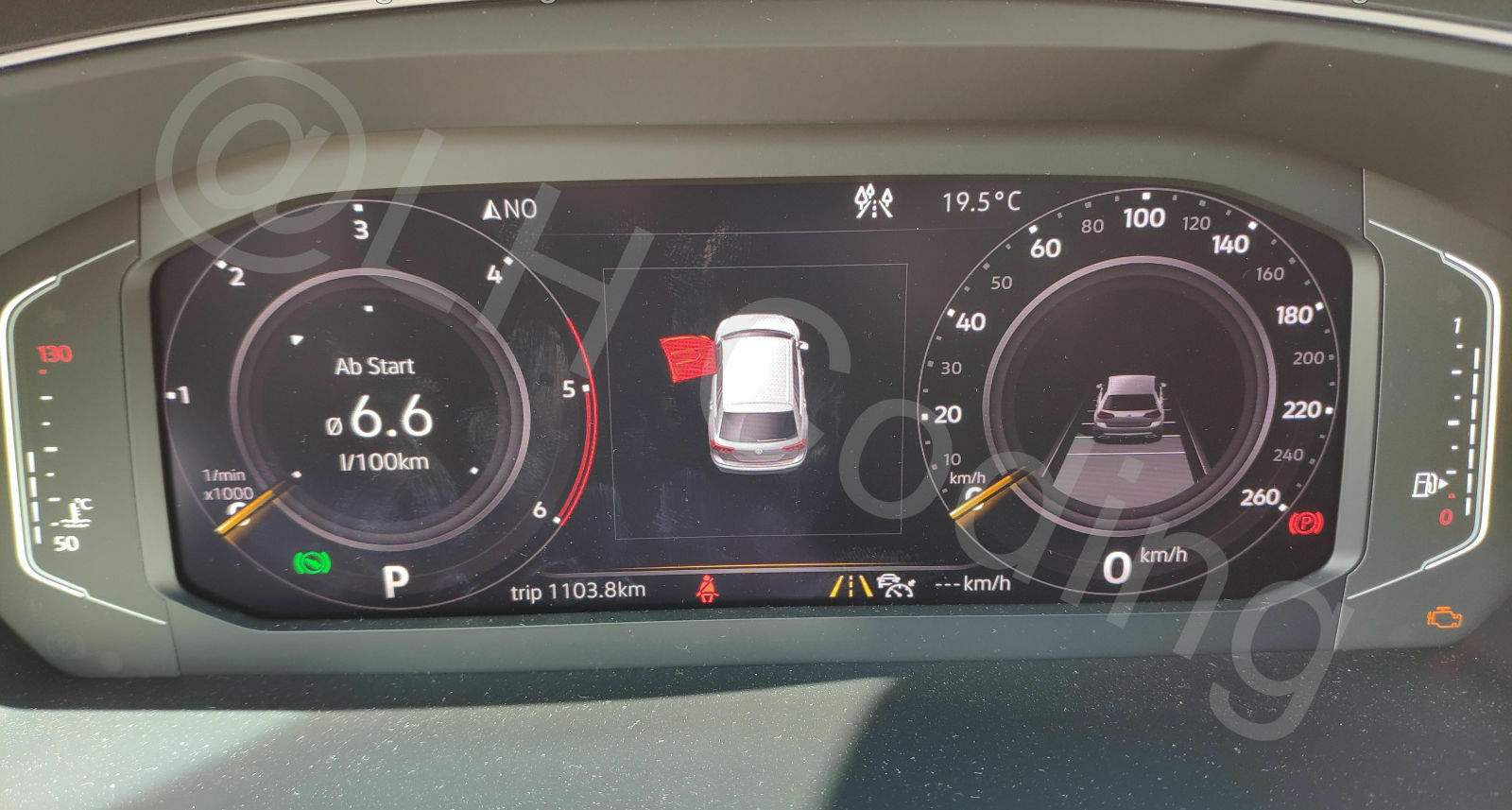

Ich habe hier mal verschieden Bilder erstellt um die Designmöglichkeiten aufzulisten:
Tiguan 2
Displaydarstellung 0 | Tachometer-Endwert 4Displaydarstellung 0 | Tachometer-Endwert 4

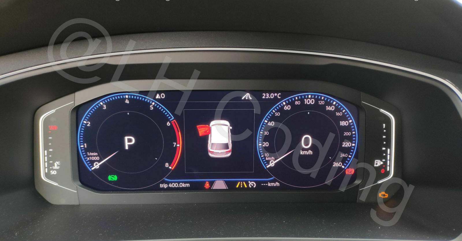

Displaydarstellung 0 | Tachometer-Endwert 5Displaydarstellung 0 | Tachometer-Endwert 5

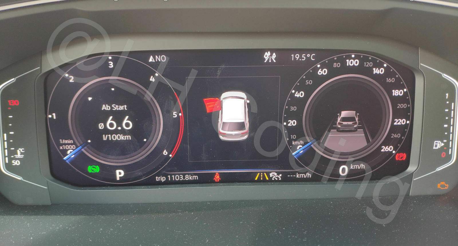

Displaydarstellung 2 | Tachometer-Endwert 4Displaydarstellung 2 | Tachometer-Endwert 4

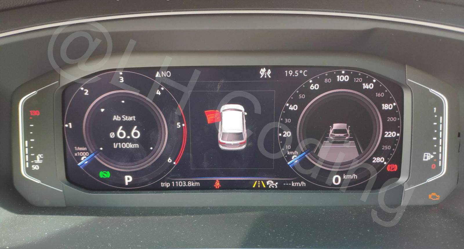

Displaydarstellung 3 | Tachometer-Endwert 4Displaydarstellung 3 | Tachometer-Endwert 4
