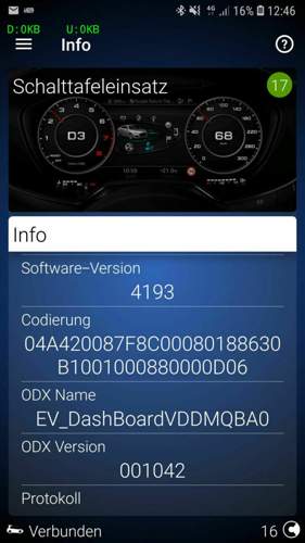

Displaydarstellung: Variante 4
Speedometer_final_value: Variante 4
Schalttafeleinsatz Kennzeichnung J285
Hardware-Nummer 3G0920790E Version 503
Software-Nummer 3G0920790E Version 4193
Screenshot-20191106-124631-obdeleven
