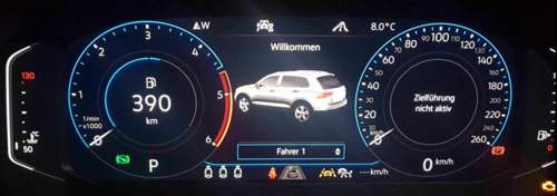

Die Darstellung des AID .. kann man da die Darstellung des Tachos nicht ändern ?
HAbe die Bilder von meinem mal hochgeladen, mich stört die Darstellung der Geschwindigkeit mit den Stufen 20, 40, 60, 80 .... in dem Auto das ich letztes Jahr Probe gefahren bin sah das anders aus.
Da sah das aus wie bei einem herkömmlichen Tacho ?!?!
Kann man das umstellen und wenn ja wie ?

habe mir eben ein wenig Zeit genommen um mit dem OBD11 am Tiguan rumzuspielen.
Bild 1 zeigt die Version bei Auslieferung.
Bild 2 die Variante die ich mir nun programmiert habe und
Bild 3 und 4 weitere Varianten.
Wenn ich mal richtig Zeit habe werde ich mal schauen, ob es auch möglich ist die 10/30/50... Markierungen groß darzustellen, aktuell werden die 0/20/40... Markierungen groß dargestellt.

Muss ich dazu im STG17, Display Darstellung oder TACHOMETER-ENDWERT anpassen?

Hallo, ich habe gestern Abend meinen Tiger MJ 2020 überreicht bekommen und hab auf die schnelle gleich die AID2 Darstellung umgestellt. Des Weiteren ist die Endgeschwindigkeit von 240 - 320 km einstellbar, mit 30/50/70 Zwischenschritten allerdings nur bis 260 km. Hab es mit OBDeleven programmiert (Raum Memmingen (87700) im Falle dass jemand Bedarf hätte)
