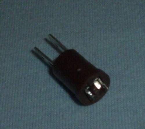

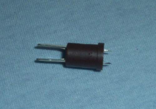

Ich fahre einen Peugeot 206cc. Dieser verfügt über ein Lämpchen, das den Aschenbecher beleuchten soll. Besagtes Lämpchen ist kaputt gegangen (also das Glas drumrum), so dass die freiliegenden Kontakte einen Kurzschluß verursacht haben. Angeblich bin ich daran Schuld, und das GEgenteil kann ich leider nicht beweisen.
Laut meiner Werkstat ist der Stromkreis an dem das Lämpchen angeschlossen ist nicht durch einen Sicherung abgesichert (kosten ca. 50cent), sondern direkt an die BSI (wohl das Hauptsteuergerät des Fahrzeugs) angeschlossen.
Dieses Teil soll laut Aussagen meiner Werkstat als Sicherung funkgieren. Preis 350€
Nun ratet mal, welches Bauteil durch den Kurzschluß geschrottet wurde? Genau, die teure BSI.
OK, das ist ärgerlich, aber vor allem verwunderlich, oder?!? Wie kann ein Autohersteller auf eine Pfennigteil wie eine Sicherung verzichten, und damit erheblich teurere Bauteile in Gefahr bringen?!? Ist das kundenorientiertes Denken?
Die Erklärung meines Werkstattmeister fand ich klasse: das liegt nämlich daran, dass die Kabel heutzutage nicht mehr nur für die Stromversorgung genutzt werden, sondern auch als Daten-Bus. Deshalb sei es nicht möglich eine Sicherung dazwischen zu schalten. Nun frag ich mich wiederum, wozu braucht ein Lämpchen das den Aschenbecher beleuchtet einen Datenbus? Welche Daten sollen da bitte hingeschickt werden?!?
"Lämpchen geh an" bzw. "geh jetzt wieder aus" wird ja wohl klassisch durch Storm an/aus geregelt, oder versteh ich als Nicht-Fachmann da jetzt die moderne Technikwelt garnicht mehr?!?

Das Problem ist, dass sie aus der Halterung raus war, und somit die Kontakte an das Blech des "Mittel-Tunnels" im Auto in Berührung kam. Daher der Kruzschluß.
Das leuchtet mir soweit noch ein.
Die Sicherung ist aber nochmal ne richtig gute Idee. Mal schauen ob Peugeot dafür eine Vorgesehen hat ;-)
Ah, OK, hab ick ueberlesen...
Die Erklaerung halte ick aber auch fuer mehr als Zweifelhaft.
Ick hatte schon einige Armaturenbretter raus, aber blanke Bleche sind da im/am/um den Mitteltunnel eigentlich keine.
Alles ist mit Matten ausgekleidet, der Rest ist Plaste.
Die Anschluesse sind im Stecker geschuetzt, die koennen selbst wenn da Bleche waere, kaum Kontakt geben und die Anschluesse innerhalb der Lampe sind derart duenn, die brennen sofort weg.

Ich werd heute Abend auch mal ein Bild von der Resten des Lämpchens machen und hier hochladen.
