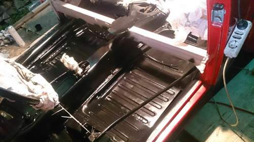

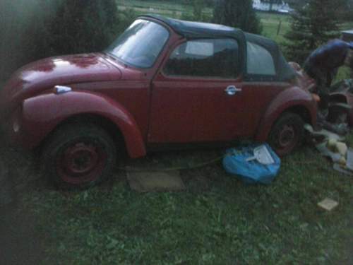

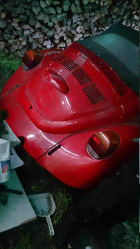

Hallo, mein Name ist Vincent ich bin neu hier und bin 16 Jahre jung.
Vor einigen Wochen habe ich einen 1303 mit dannert Umbau gekauft.
Das Fahrzeug ist ohne Papiere und laut Amt soweit alles cool wenn eine vollabnahme Erfolgt.
Mein Problem ist das ich irgendwelche nach weiße bzw Gutachten für den Umbau benötige
Kann mir da vielleicht jemand helfen?
Mfg
Erstmal Gratulation das Du dich für einen Käfer entschieden hast!
Jetzt zum Dannertumbau. Was davon ist von Dannert es gibt viele verschiedene Umbauten entsprechend sind die Gutachten.
Danke
Es ein ehemals vier sitzen Cabrio.
Ok was ist davon der Dannertumbau? Welche Teile sind von der Firma?
Ach su
Das verdeck mit drei Bolzen mit den Verstärkung an der Bodengruppe, traverse hinter den Fahrer und bei Fahrer sitzen,plus links und rechts im Fußraum zwei Kästen
2Bügel hinter den Sitzen für das verdeck
das verdeck ist am Heck mit knöpfen (nieten belästigt
