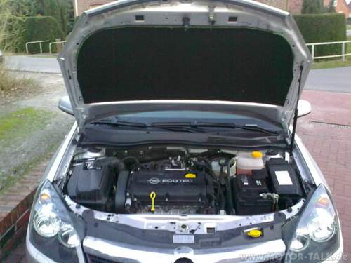

So hab es gewagt hab mir die Dämmung am Wochenende bestellt und kam heute an.Die 25€ waren sehr sehr gut investiert!!
Ich finde er ist deutlich leiser geworden, ganz still ist es nicht, vorallem bei 100 km/h hört man fast nur noch den Fahrtwind wie ich finde.Ich bin begeistert und kann es jedem nur empfehlen.

Auf solch eine Rezesion hab ich gewartet, danke. Du hast lediglich eine Matte unter die Haube geklebt, richtig? Oder hast du nun auch noch was an die Spritzwand geklebt?
Also bei mir hat sich die Matte nach einigen Monaten gelöst und schlabberte dann im Motorraum rum.
Natürlich wurde vorher alles entfettet. Vielleicht die Hitze?
Ich habe die Dämmung nur unter die Haube geklebt wie im Bild. Die Dämmung hab ich auch bei diesen Stevens gekauft. Als ich heute die Dämmung ausgepackt hab und die in der Hand hatte dachte ich erst oh mein Gott ist die dünn, 25€ zum Fenster rausgeschmissen aber wo ich dann gefahren bin, muss ich sagen das es sich gelohnt hat.
Ich würd es auf jedenfall wieder machen!
Mfg
-Trigger-
