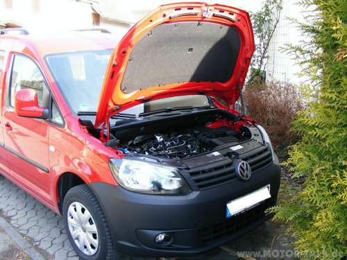

Hallo AlphaOmega,
bevor Du Dir hier wegen der Dämmung zu viele Gedanken machst. Laut meinen Erkenntnissen (Besichtigung 1,6 TDI im Autohaus und Beratung durch Fachberater dort) hat der aktuelle TDI diese Motorraumdämmung schon.
Die Dämmung in der Haube habe ich gesehen und auch von unten unter dem Motor ist eine ziemlich große Plastikplatte drunter gewesen. Nur bei den Benzinern fehlen diese Teile. hab ich auch gesehen: Motorhaube von unten nacktes Blech und man kann von oben am Motor vorbei bis auf die Straße schauen.
Also erstmal abwarten, was VW aus Polen liefert...
Gruß Caddykim

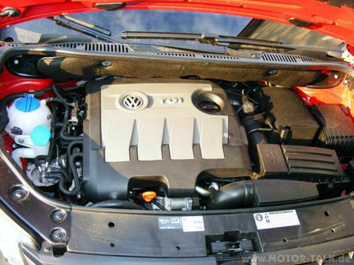

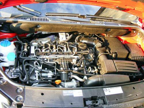

Genau so ist es. Oder er meint nicht die Dämmung sondern die Motorabdeckung. Die muß nachgerüstet werden, (wenn man sie denn haben möchte).
Dscf2760-2048x1536
Vorher
Nachher
Hast Du eine Teilenummer von der Motorabdeckung?
Die will ich mir nämlich auch noch besorgen.
Eigentlich halte ich sie für ganz sinnvoll als Marderschutz, deckt sie doch zahlreiche Leitungen und Kabel ab.
Der Freundliche, der mit mir den Motoraum des Touran mit dem des Caddy verglich, meinte dass dieses Teil eventuell sogar ein wenig als Wärmedemmung und auch als Geräuschdämmung dienen könnte und sinnvoll sei.
Hast Du davon was gemerkt? Die Heizleistung beklagtest Du ja in den letzten Tagen. Aber wie war das mit der Kühlwassertemperatur?
Und der Lärm? ist er leiser geworden mit dem Teil draufß
Gruß Caddykim
