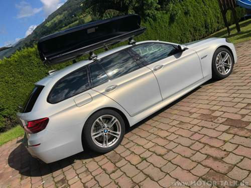

So, ich hatte das gleiche Dilemma.
Habe mir den Thule Träger (Wingbars) bei Arno Ufer OHG bestellt.
Hatte darauf hingewiesen, dass ich keine Reling am F11 habe. War kein Problem.
Extrem netter Service und tolle Auftragsabwicklung. Kann ich nur empfehlen.
Anbei ein paar Bilder.
Ob das der Dichtung auf Dauer gut tut?

hab am WE auch bei Fa. Ufer bestellt, auch die Version mit Wingbars.
sicher ist es für die Dichtung nicht optimal aber das System bleibt ja nicht das Autoleben lang drauf und für nen Urlaub seh ich da kein Problem.
Kann man eigentlich die Reling auch nachrüsten ? Reht sowas?
Oder wäre es dann Sinnvoller wie oben gleich die Thule Lösung zu kaufen.
Man kann die Reling nachrüsten, kostet aber beim Händler über 1000€, da der komplette Dachhimmel runter muss, um an die Schrauben zu kommen. Einige (such mal bei youtu*e) habe es selbst gemacht - wird aber wohl min. einen halben Tag dauern.
Die obere Lösung von Ufer OHG kostet ca. 250-350 € und muss nur drauf, wenn benötigt - Dachreling ist für immer ;-)

Img-5804
Was meinst du mit "Abstände"? Wo die querträger sitzen? Dazu musst du kein Geld bezahlen, das kannst du auch den runterladbaren anleitungen entnehmen - kostenlos. Und generell bin ich deiner Meinung, dass man Geld ausgeben darf, für Dinge, die profiwissen erfordern. Aber doch nicht für die Montage einer wirklich so banalen Sache wie einer dachbox!!! Wenn man das hier so liest, könnte man meinen, es bedürfe eines akademischen Grades, um 4 Schrauben anzuziehen. OMG
also ich weiß nicht ob die werte mit denen eines anderen fahrzeugs übereinstimmen...aber da es für den F11 ohne reling kein offizielles set gibt, bezweifle ich auch das man dafür die abstandswerte irgendwo runterladen kann. von anderen modellen kann man dann eben nur testen - aber da bin ich nicht der richtige dafür, daher bin ich froh die werte mitbekommen zu haben.

Auf meiner Rechnung steht folgendes:
Fußsatz inkl. Schloßsatz 754
Wingbars 128,6 cm
Montagekit für Rapidsystem 750 und 754
@Berentzenkiller schrieb am 9. Juli 2018 um 15:24:35 Uhr:
Wingbars 128,6 cm
