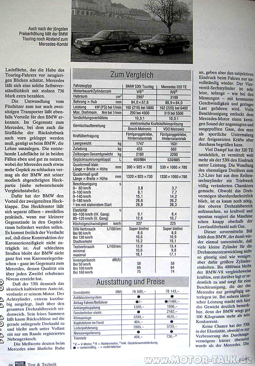

hier die Maße des T-Modells:
http://www.motor-talk.de/.../Attachment.html?attachmentId=426194
und irgendwo las ich: "... Gemessen wird nach VDO-Norm bis zur Fensterunterkante. ..."
Original geschrieben von elsterracer
Schon die Grundfläche in S124 ist wesentlich größer.
Wie egsagt- im direkten Vergleich (Fahrzeuge stehen nebeneinander) ist das nicht nachzuvollziehen (Schon allein, weil es beim F11 vollständig glattflächig und rechteckig ist, beim S124 ragen die Radkästen hinein)- wie ist denn die Grundfläche?
Du hast eine C-Klasse gesehen und keinen 124er.
Das Fahrzeug steht tagein, tagaus auf dem Parkplatz gegenüber und hinten drauf steht "300TE 4matic"....
Zu den Maßen:
http://www.treffbilder.de/images/92003504/f11_kofferraumgzs0.jpg
Gruß,
Kai
