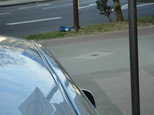

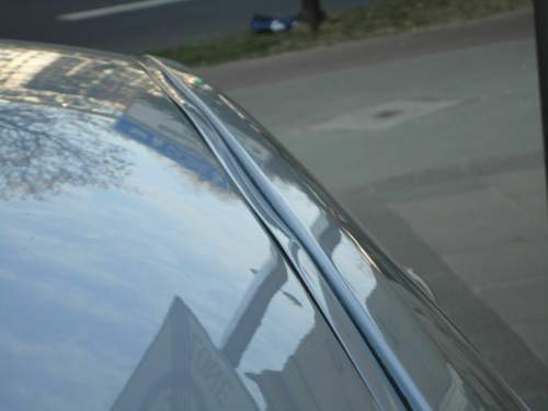

Hallo Leidgenossen,
ich habe letzte Woche Dachkantenrost bei Audi machen lassen. 30% musste ich selbst übernehmen. Heute schaue ich mal genau hin und siehe da, die haben das nicht ordentlich gemacht. Die Schienen haben auf beiden Seiten mehrere Wellen (siehe Bilder). Da werde ich mich wohl nochmal melden müssen. Meine Meinung: Das müssen die wohl nochmal machen. Was meint ihr?

Moin,
die sind nur mit einem Gummi in dem Falz eingeklemmt. Ein leichter Druck mit dem Daumen und die Leiste sitzt wieder.

Ne, da kann ich drücken wie ich will, da bewegt sich GAR NIX! Habe für MI nen Termin. Heute ging mir mal wieder die MKL an. Langsam hab ich auf jeden Fall die Faxen dicke...
So, heute haben die mir das Ding nochmal reingesetzt. Habe ne Stunde gewartet, dann Übergabe. Sind immer noch Dellen und Beulen drin. Der Meister sagt, ich sei der einzige, der sich deshalb beschwere. Das gehe nicht ohne kleine Dellen, denn es sei eine Aluleiste.
Ich hab gesacht dass ich mich damit nicht zufrieden gebe, er soll mich wieder anrufen wenn er ne Lösung gefunden hat.

Die können dir die Leiste noch 20 mal reinsetzten es würde aber nicht besser werden weil die beim Ausbau die Leisten geknikcht haben.
Da müssen neue her.

Ich habe auch die Dachkantenrost-Reparatur hinter mir und die Leisten sind wieder so wie vorher!
Lasse Dich nicht abwimmeln!

Nun denn. Dann müssen da wohl neue her. Mal sehen was der 😁 sagt.
