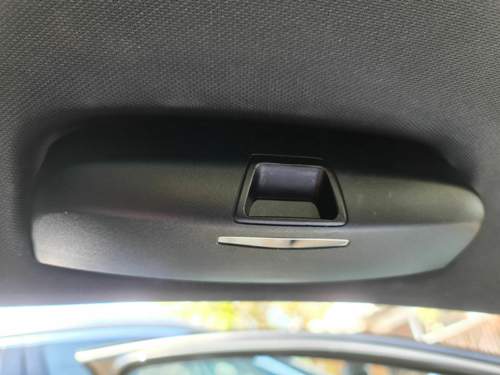

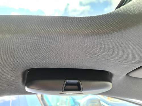

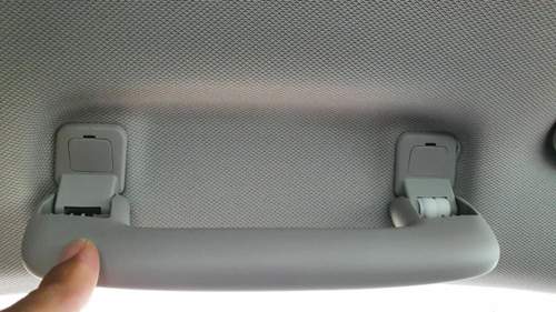

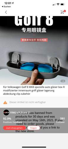

Vielleicht weiß ein findiger Golf 8 Monteur Bescheid, wie man den Haltegriff auf der Fahrerseite am Dachhimmel demontiert? Da ja schon bei vielen neueren VW Fahrzeugen das Sonnebrillenfach in der Mitte des Dachhimmels gestrichen wurde (bei meinem Passat war es aus dem Grund eines vorhandenen elektr. Schiebedachs der Fall) habe ich mir immer ein Sonnenbrillenfach aus dem Reich der Mitte im Bereich des Montageortes für den Haltegriff auf der Fahrerseite montiert. Den braucht eh kein Mensch.
Bei manchen Fahrzeugen ist er verschraubt und bei manchen Fahrzeug ist er mit einer kräftigen Metallkralle verbaut (wie eben auch beim Passat B8). Hat jemand vorab bereits einen Tipp wie man den Griff demontiert und wie er befestigt ist? Wenn ich das wüsste, könnte ich ggf. bereits wieder im Reich der Mitte ein neues Brillenfach bestellen. Im Zubehörhandel von VW bekommt man so etwas leider nicht mehr weshalb man sich im asiaischen Raum des Zubehörs bedienen muss. So etwas z.B.
https://de.aliexpress.com/.../1005001880613410.html?...
Ob es allerdings passend ist, möchte ich vorab jedoch gern wissen.

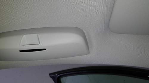

Ich habe da eine andere Überlegung. Die Dachkonsole müsste doch mit der aus dem Octavia übereinstimmen. Der Octavia hat optional soweit ich weiß ein Brillenfach. Gibt's da ne möglichkeit die Konsole zu tauschen?
Habe "leider" einen GTE mit schwarzem Himmel und das passende Fach gibt es leider überall nur in grau.
Naja, werde wie hier bei demselben Artikel von Amazon (kommt ja aber auch aus China) in einer Bewertung von Barry im Video zu sehen eine graue bestellen und lackieren: https://www.amazon.de/.../?...

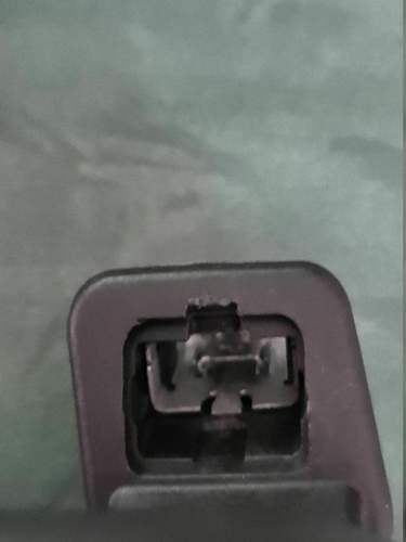

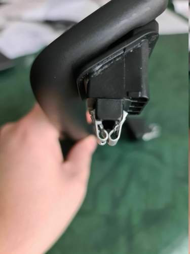

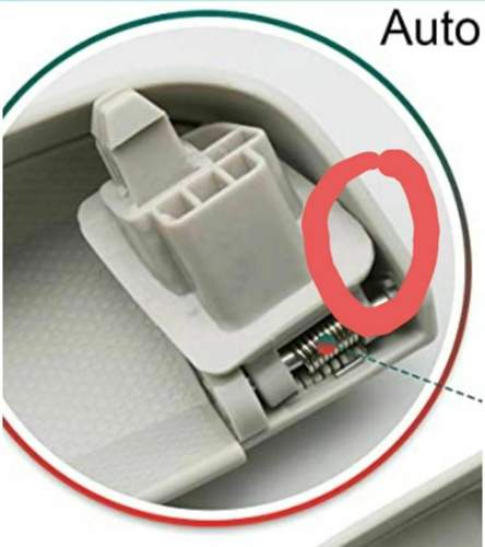

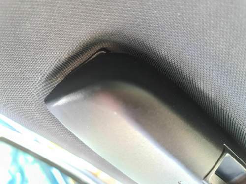

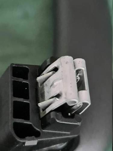

Zum entfernen: Es ist mit Metallklammern mit Widerhaken im Dach, siehe Bilder. Es gibt für Volkswagen ein Entriegelungswerkzeug (T10518A) das es auch auf eBay für ab ~18€ gibt.
Allerdings funktioniert das Entriegeln auch mit einem kleinen Schraubenzieher. Man muss erst auf einer Seite unter die "Zunge" für die Wiederhaken (Fotos) und dann den Schraubenzieher leicht drehen um die Haken zu lösen. Dann mit dem Griff "unter Spannung" (damit er nicht wieder einrastet) auf der anderen Seite das gleiche. An der Dachseite muss man halt schräg von der Seite rein da der Griff an sich im Weg ist. Dann kann man den Griff auf der gelösten Seite rausziehen. Das selbe dann auf der anderen Seite......
Die Vorgehensweise ist ungefähr so wie das Video bei diesem Amazon Artikel (die Halterung passt aber nicht beim Golf 8): https://www.amazon.de/gp/product/B07RS2W5RZ/ .
Klammern
Klammern (2)
Lasche

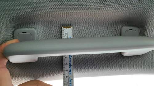

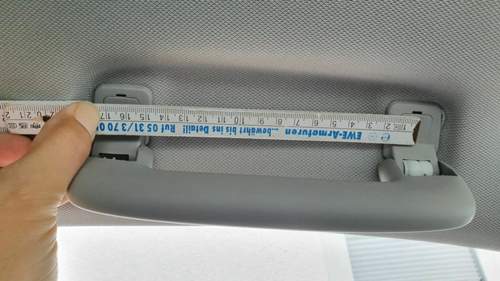

Der Abstand zwischen den beiden Befestigungsspangen muss irgendwo zwischen 16,3cm und 16,5cm liegen.
Hab mal ein paar Bilder von meinem G8 angehangen:
- generelles Bild
- Spangenmaß (mitte zu mitte)
- max, Außenmaß (Länge)
- max. Außenmaß (Höhe)

Ja, hab ich jetzt leider auch festgestellt. Passt nicht :-(
Habe noch meinen ersten Fehlversuch mit einem T-ROC Teil da welches länger ist (aber die Halterungen passen nicht). Man kann zwar die Dachhalterungen austauschen, aber der Abstand reicht leider immer noch nicht (da man auch wegen der Feder auf der einen Seite die Halterung nicht weiter nach außen bekommt sonst würde es evtl mit Presspassung gehen).

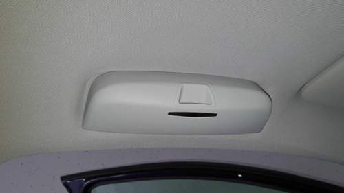

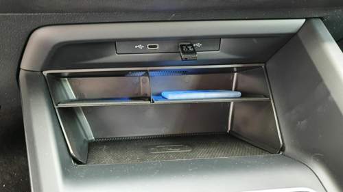

wird wohl noch etwas dauern, bis jemand die G8 version produziert. habe mittlerweile ein Zwischenfach für die mittelkonsole und auch ein weiteres ablagefach (Zwischenboden) für die mittlere Armablage. Passt ganz gut, hat aber auch gedauert... *gut ding will weile*

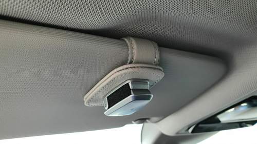

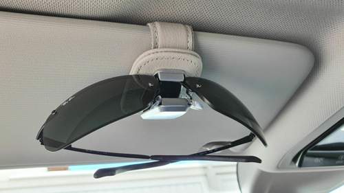

Bin gespannt, wann das passende Brillenfach verfügbar ist. Bis dahin nutze ich eine Brillenklammer an der Sonnenblende.
hab mal bilder angehangen, bezüglich des workarounds und der ablagen (letzteres war aber hier nicht das thema, deshalb nur zur vollständigkeit)
...im letzten bild: Das ist kein benutzes taschentuch ;-), sondern eingewickelte Waschmünzen. die klappern sonst während der fahrt. die original zugehörigen Gummi-Einlagen habe ich nicht verwendet, da diese fürchterlich nach chemie stinken

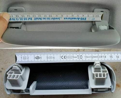

Ich habe das Brillenfach, leider ohne das ich diesen Beitrag gelesen hatte,
bei AliExpress bestellt und ich kann bestätigen, er paßt nicht.
ich habe dazu ein Foto von CarFan20 mit dazu genommen
und die Fotos zum vergleichen zusammen gelegt.
Masse

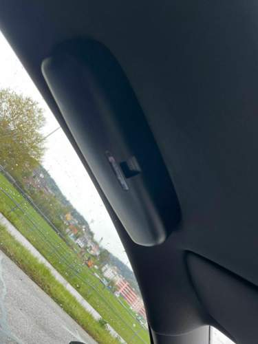

Hey @CarFan20 , in schwarz gibt es die nicht oder? Bzw weißt du ob die in schwarz noch kommen? Sonst lackier ich sie selber. Danke
@Christschnk schrieb am 16. April 2021 um 10:50:49 Uhr:
Wenn Du bei Amaz. suchst, such mal nach der Asin: B08ZDBY3Q4
Das ist die schwarze Version von dem gleichen Anbieter, wie die helle variante.
Ich empfehle aber noch zu warten, bis der Anbieter die Seite korrigiert hat, da die Außenmaße auch falsch sind, bei der schwarzen Variante. typisch: copy paste fehler...
Hab ihn schon draufhingewiesen...
Der Verkäufer hat mir heute morgen bestätigt, dass er die Angebote angepasst hat (die korrekten iInnenmaße hinzugefügt, als Beweis). Ich seh es leider noch nicht, dauert vlt. auch ein Tag...
