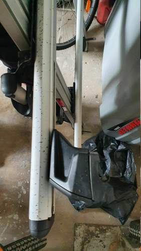

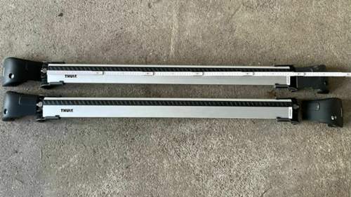

Also ich habe mal geschaut. Bei meinen Profilen sind auf beiden Seiten noch ca. 12cm Platz. Um diesen Wert kannst du die Füsse noch nach innen schieben.
Falls es 150cm Profile mit gleich langer Freimachung für die Füsse geben sollte wird es schon sehr knapp.
Hab noch zwei Bilder angehängt....
Ich hoffe ich konnte helfen.
MIWO

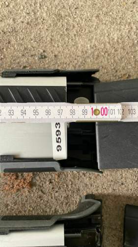

Moin. Habe mal die Träger gemessen und es sind genau 97,5 cm bei dem Modell Wingbar 9593 für den Audi. Wenn es dir reicht? Habe dir auch mal den Kit abgeknipst. VG
