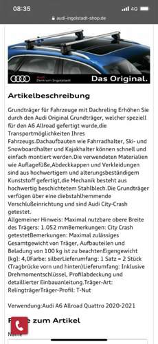

Ich stelle mich etwas doof an und bin mir unsicher welcher Dachträger zum A6 Allroad C8 passt.
Ich war bereits bei Thule und Kupplung.de, scheiterte jedoch bzw. Bin mir unsicher ob die jeweiligen Dachträger kompatibel sind.
Als Dachbox wäre diese gedacht.
Dachbox Thule Motion XT XL Titan Glossy
Könnt ihr mir helfen?
Danke

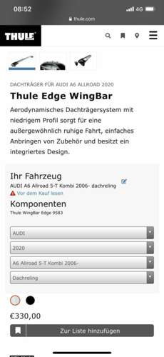

Danke dir - den Thread hab ich gelesen und ich habe folgendes Problem. Die Dachreling des Allroad ist höher, man kann unten drunter durchgreifen. Ich habe schnell ein Werbefotoauschnitt angehangen. Dementsprechend bin ich mir unsicher ob ich die gleichen Dachträger nehmen kann wie beim A6 Avant C8.
[Von Motor-Talk aus dem Thema 'Dachträger & Dachbox für A6 Allroad C8/4K' überführt.]
Scheinen andere zu sein. Es gibt welche für den Avant und speziell für den Allroad. War beim 4G auch so.
Schau mal hier:
https://www.audi-ingolstadt-shop.de/.../a6--s6-276.html
Auch bei Thule gibt es explizit für den Avant C8 und für den Allroad. Allerdings scheint hier die vom 4G Allroad auch zu passen. Ist für die offene Reling.
Bzw. Auf der Thule-HP wird sogar die ab 2006 angeboten. Auf jeden Fall eine andere als beim Avant.

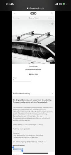

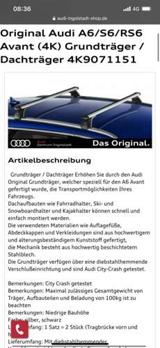

Kann ein User mit Zugang zum ETKA vielleicht mal die TN der Dachreling für den Avant raussuchen (Dachreling Schwarz 4G versus 4K und Dachreling Alu 4G versus 4K)? Falls die gleich geblieben sind, kann meiner Meinung nach der Dachträger vom 4G auch mit dem 4K verwendet werden.
Also meines Wissens nach gibt es nur einen Grundträger für den Avant.
Ich habe jedenfalls im Netz und im Audishop nur folgende Alu gefunden. Schwarze kenne ich nur von Fremdherstellern wie z.B. Thule, etc. Aber die mit den Audizeichen sind alle aus Alu.
4G: 4G9071151A
4K: 4K9071151
Aufgrund dessen, dass die eine andere TN haben sind sie anders.
Ob der 4G Grundträger aber trotzdem auf den 4K passt, ist wieder eine andere Sache. Da müssten andere vor und ein Exempel statuieren.

Gemäss ETKA sind das klar andere TN. Heisst aber nicht, dass die Grundträger des 4G nicht auf den 4K passen können. Da müsste jemand ran der beides hat.

Moin, ich habe den Thule 9583B Edge Wingbar in der Größe L für mein Allroad 10/2019 gekauft und der passt einwandfrei.
