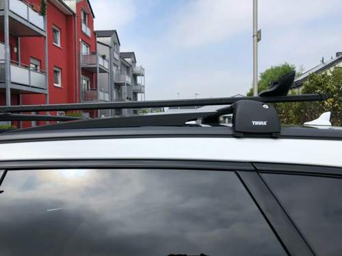

So, habe die zwei Kits Thule 4001 für den 4G und Thule 4102 für den aktuellen 4K verglichen.
Sind unterschiedlich!!
Die hintere Platte ist gleich, die vordere Platte sowie die Gummilippe unterscheiden sich deutlich.
Habe versucht Bilder zu machen
Die Füße ( das Kit) kosten ca 40€, sollte man investieren, denke ich.

Hier noch ein paar Bilder im Hellen von den Thule Edge mit Panoramadach
Besten Dank
Hallo Zusammen, ihr redet von dem Montragekit 4102 welches für den A6 Avant 4K sein soll. Laut Thule ist das aber für den Q8. das richtige Kit ist das 4112. Habe ich da etwas falsch verstanden?
Gute Frage, als ich bestellt habe war definitiv 4102 für den Avant richtig; sieht nun anders aus 🙁
Bei mir auch definitiv 4102. Im März gekauft und passt auch.

Hat schon jemand einen Händler gefunden, der das neue Montagekit 4112 liefern kann?
Wenn ich mir die beiden Bedienungsanleitungen anschaue, dann scheint Thule die Passform geändert zu haben. Bei dem Kit 4102 wird Audi A6 auch nicht mehr als kompatibel aufgeführt, sondern nur AUDI Q8, 5-dr SUV, 19-. Das neue Kit kann ich nirgendwo im Netz finden 😕
Vergleich 4102 vs. 4112
Ich habe es bei meinem Händler in Pfullingen (Bosch) bestellt. Er meint es ist in 1 bis 2 Wochen lieferbar
Also ich habe das 4102 und es passt. Es wird auch in jeder Menge Shops als kompatibel zum A6 Avant geführt .
Aber schon komisch, dass das Kit 4102, welches vor kurzem noch als passend für den C8 von Thule angeboten wurde plötzlich nicht mehr passen soll. Muss mal schauen, ob ich die Verpackung noch habe und was dort drauf steht.
