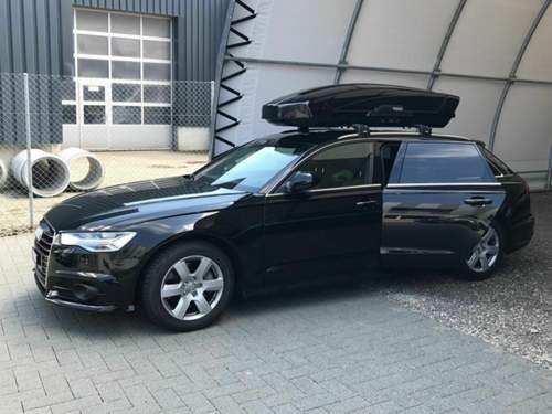

@griabiger_martl schrieb am 30. April 2017 um 14:17:04 Uhr:
Hallo Leute ...
Hab mir die mittlere Dachbox bei Audi geholt und hab keine Probleme mit der Heckklappe.
Sieht super aus. Hat irgendwer die Innenmaße dieser Box? Nirgends zu finden.

ich fahre die Thule Motion XT XL auf der Thule Wingbar Edge. Die Windgeräusche halten sich sehr in Grenzen. Bis 120 km/h höre ich so gut wie gar nichts und darüber kann man es mit leiser Musik gut übertönen. Die Wingbar Edge hat in der Nut eine Gummilippe, welche die Nut verschliesst) und diese muss bei der normalen Befestigung über die Klammern auch nicht zugeschnitten werden. Pfeifen tut wirklich gar nichts... aber über 150km/h bin ich mit den Trägern nicht gefahren.
Die Geschwindigkeit schränkt Thule bei der Motion XT generell auf max. 130 km/h ein. Steht auf der letzten Seite der Montageanleitung.
Alles in allem bin ich mit der Kombi sehr zufrieden. Die Motion XT L war mir zu klobig (weil sie ein gutes Stück kürzer ist als die XL) und die XT XL war gleich teuer.
Gruss
Micki
