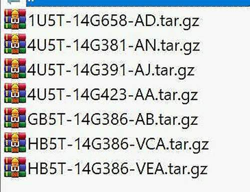

so, gestern habe ich das Auto abgeholt.
Es ist noch die Version 3.2 drauf.
Das Update hat dann leider nicht funktioniert. Es wurde der Stick erkannt und auch, dass es ein Update gibt. Nach dem Klick auf weiter kam dann immer die Meldung PKG_ERR03.
Ich hab die ZiP-Datei überprüft, keine Fehler, auch beim Entpacken kam keine Fehlermeldung. Den Stick hab ich auch richtig formatiert (nicht schnell).
Hat jemand Ideen?
Und kann ich irgendwie erkennen, ob es das Update auf 3.3 oder auf 3.4 ist?
@Rieux75 schrieb am 20. Februar 2020 um 09:15:33 Uhr:
Was das angeht, bin ich ein Stück weiter.
4U5T ist 3.3
5U5T wäre dann 3.4
Das passt dann erstmal.
Nur die Frage, warum das Update immer abbricht.
Habe jetzt 3 Sticks probiert, die ich an zwei Rechnern bespielt habe.
Immer der gleiche Fehler direkt nach dem Einstecken.
so, ich bin mittlerweile alleine ein Stück weiter gekommen.
Nachdem ich es geschafft hatte 3.3 Build 19052 aufzuspielen, musste ich leider wieder feststellen, dass ich immer noch nicht die Option für die Senderlogos habe.
Gestern habe ich dann das nächste Update auf die 3.4 Build 20021 gemacht.
Außer dem neuen Design und ein paar kleinen Änderungen im Klima-Menu konnte ich keine weiteren Änderungen feststellen.
Sender/DAB Logos habe ich immer noch nicht. Das Bedienfeld „DAB Infos“ fehlt auch weiterhin.
Liegt das jetzt doch an der Hardware?
Ich hatte verstanden, alle die die neue APIM haben, haben auch Senderlogos.
Und wenn man von Ford als Update die 4U5T angeboten bekommt, dann hat man die neue APIM. (so wie ich).
Liegt es vielleicht daran, dass ursprünglich die 3.2 drauf war und damit „Enhanced DAB“ nicht freigeschaltet war?
Wie ist es denn bei euch, wer hat die Logos und welche Version habt ihr?
