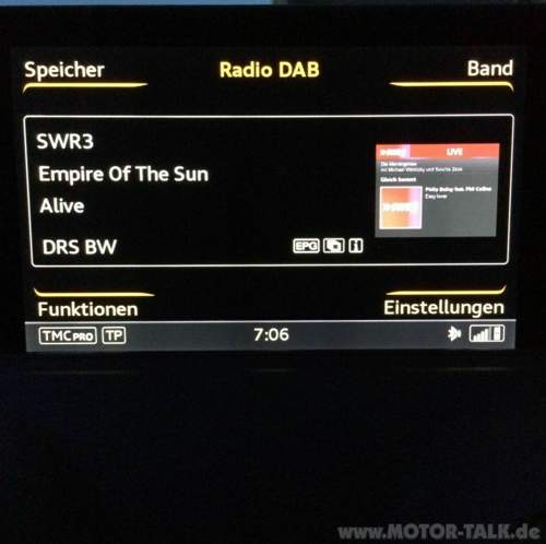

Hallo DAB Freunde.
ich hab meinen a3 seit Samstag und hab auch DAB+. Leider find ich die Bilddarstellung etwas misslungen. Also wenn ich auf erweitere Informationen gehe dann sieht es aus wie aufm Bild. Man kann
das Bild von SWR3 nur mit einer Lupe sehen. Das hätte man etwas grösser machen können.
Wie schauts bei euch aus?

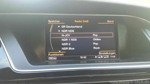

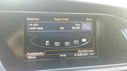

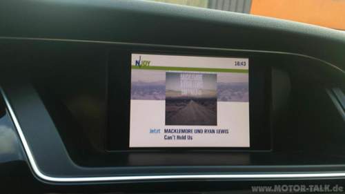

Klick mal auf "Funktionen" - "Slideshow"
Bildschirmfoto-2014-02-25-um-17-45-13
Bildschirmfoto-2014-02-25-um-17-45-22
Bildschirmfoto-2014-02-25-um-17-45-32

Kann man das einstellen, dass die Slideshow automatisch nach auswählen des Senders im Vollbild erscheint? Ich musste das bis jetzt bei jeder Fahrt immer wieder neu aktivieren.
meines Wissens nicht; auch der A3 8V den ich gerade da habe mit DAB+ ab werk macht dies nicht
Stimmt, habe bisher auch weder Einstellung noch Codierung gefunden.
