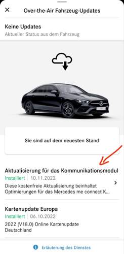

Hallo zusammen, ich mach den Thread nochmal auf.
Das Problem tritt bei mir (cla 250e) seit 12.11.22 nun erstmals auch auf.
Softreset, Handy entkoppeln etc. hat bislang nichts gebracht.
Gibt es noch andere die betroffenen sind?
Kurzer Nachtrag, ich denke, dass es mit diesem Update zusammenhängt. Da bleibt wohl nur ein Besuch beim Freundlichen.

Kurzes Update: Bei MB wurde das FUP4 aufgespielt. Das Problem wurde dadurch gelöst.
