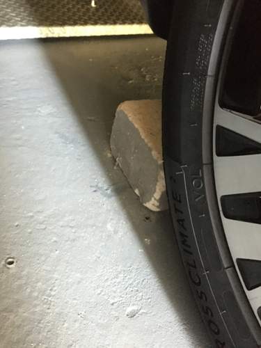

Bei mir hat sich als "Puffer" in der Garage ein Kalksandstein bewährt, gegen den ich mit dem linken Vorderrad beim langsamen Einfahren in die Garage rolle. Damit der Stein nicht verrutschen kann, habe ich zwei dicke Schrauben in den Garagenboden gedübelt, die ca. 5 cm überstehen und den Stein in dem ovalen Loch rechts und links festhalten. Das Foto ist mit meinem aktuellen GLA gemacht.
Für meinen vorherigen W247 in AMG Line musste ich einen Stein auf ca. 9 cm flacher sägen, damit das Auto nicht aufsetzte.

Du Glücklicher! Leider passte auf meinem Grundstück aber keine "Normgarage" mehr hin. Nur eine, die kürzer und schmaler ist. Hauptgrund für den "Anschlag" am Boden ist für mich aber der Umstand, dass mein Motorrad auf einer Schwenkbühne (- im Foto zu sehen -) vor der Garagenrückwand steht.
Zwischen Auto und Motorrad bleiben nur wenige cm Platz.

Wenn das Motorrad vor der Rückwand steht, kann man sich auf die Sensoren nicht verlassen.
Die bringen da Fehl oder Falschanzeigen, weil sie quasi durch z.B. die Räder des Motorrads durchgehen.
Das hatte ich damals schon bemerkt, als noch mein Fahrrad vor der Rückwand stand.
Da ist dann der Anschlag besser und hier ja auch das Mittek der Wahl.
