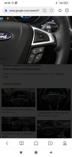

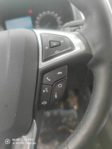

Hi wieso ist der unterschied der Fernbedienung im Galaxy meiner Benziner und der andere Diesel. Die Fernbedienung vom Diesel funktioniert und Benziner nicht?
Screenshot-2021-02-14-20-39-12-462-com-mi-globalbrowser
Img-20210214
