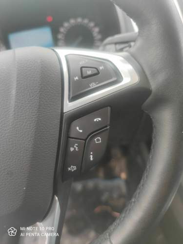

Ist das normal das die Fernbedienung am Lenkrad anders aussieht wie in der Beschreibung? Laut Ford Onlineshop soll es funktionieren.
Img-20210214
Img-20210214

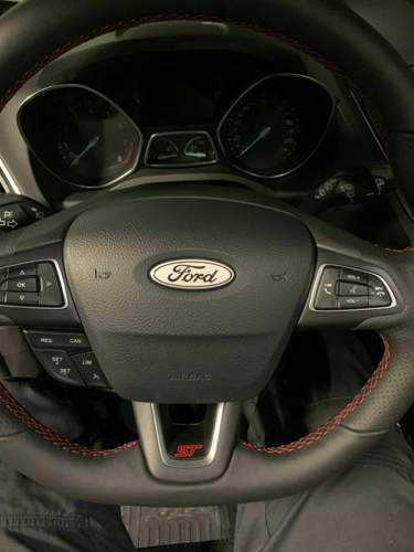

Meine hat so ausgesehen, da ging es.
Was hast du für ein Auto, was hast du gekauft?
Ford Galaxy 2019 Baujahr

Dann bist Du doch eigentlich hier im falschen Forum!!!
