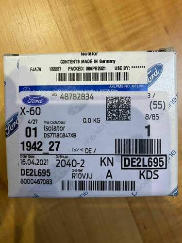

die weiche muss den Aufdruck FM und DAB haben, kostet bei der Bucht zwischen 30-50 euro
und befindet sich im Kofferraumdeckel

Ich häng euch die Weiche als Bild an. Das zugehörige Radio folgt später.
Super vielen Dank

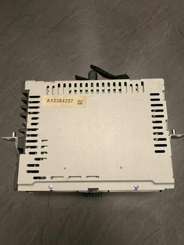

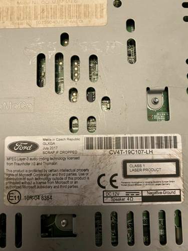

Und hier das Radio. Meines Wissens nach mit TMC und DAB.
Vielen Dank schonmal dafür ist es den egal aus welchen Auto es kommt und was hattes du mit der Weiche gemeint mit aus der Bucht
Aus der Bucht bedeutet ebay etc. Weltweit. Ich hab es von Ford original weil der Preis neu teilweise gleich oder gar günstiger ist als gebraucht. Das Radio sollte schon von einem Kuga sein, du siehst ja die seitlichen Aufnahmen.
Beim Kuga sitzt das Radio über Sync, beim Focus drunter. Daher sollte es schon das passende sein. Hier ist Geduld gefragt.

Das Radio musst schon gebraucht kaufen. So meint ich das. Sorry wenn du das falsch verstanden hast. Ich meinte nur die Weiche beim Händler.
Ok nit schlimm ich hab herausgefunden welches ich drin hab mit dem Radio Test stimmt das den auch ohne es auszubauen
