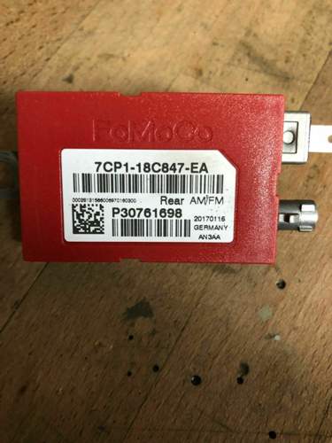

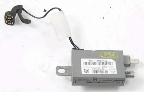

So wie versprochen ein Bild der Antennenweiche mit Steckeransicht, ansonsten wird bei einen Umbau nur die vorhandene rote Weiche AM/FM gegen die die graue AM/FM/DAB ausgetauscht.
Vielen Dank. So ein Teil habe ich schon in der Bucht gesehen.
Nur wo ist hier die Weiche?
Oben links was ist da angeschlossen?
Unten rechts Antenne, aber ist das Eingang oder Ausgang?
Oben rechts Spannungversorgung?
Ich hätte erwartet 1 Eingang für die Antennne, 2 Ausgänge 1xUKW und 1xDAB

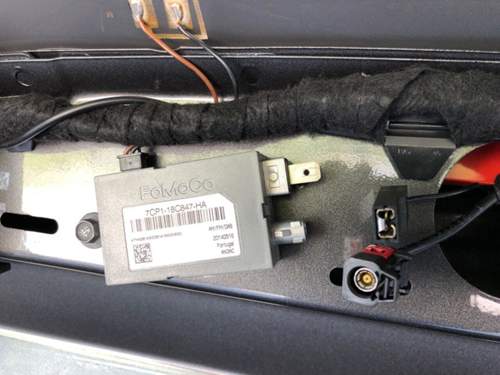

@TomiRaider , was das alles ist und ob es sich dabei um eine Weiche oder Isolator handelt wie es bei Ford bezeichnet wird,kann ich dir auch nicht sagen. Aber wenn du DAB Original nachrüsten willst muß das Teil ausgetauscht werden, ohne irgendwas an den Kabeln bzw. Steckern zu ändern. Dann noch ein DAB fähiges AHU Modul ( CD Laufwerk) einbauen und die DAB Funktion mit UCDS etc. freischalten das war’s.
Hier noch ein Bild von der Weiche Isolator was auch immer vorher eingebaut war.
.jpg
Ok, habe eine ähnliche gefunden und denke an Hand des Bildes die Anschlüsse verstanden.
Rechts unten ist der Antenneneingang
Rechts oben die 12V Versorgung
Links oben am Kabelschwanz sind zwei Buchsen, da vermute ich die 2 Antenenbuchsen für UKW und DAB
