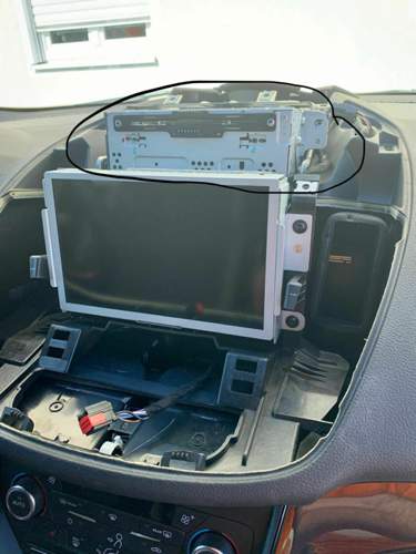

Was ist nochmal die AHU?
Die AHU ist das Teil mit dem Cd Laufwerk und dem FM oder und DAB Empfangsteil. Dort sind auch die Lautsprecher usw. angeschlossen.
Das hier.
