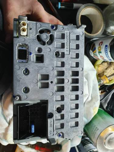

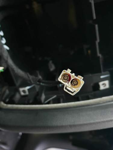

Hey,
ich will mir ein DAB-Empfänger (über Androidradio) zu meinem bestehenden Concert betreiben, will aber keine Klebeantenne in die Frontschreibe dran pappen ...
Weiß jemand ob dieser Splitter gehen würde, dass ich die vorhandene Heckantenne nutzen kann?
Hat schon jemand damit erfahrungen gemacht?
Passen die Frakastecker an die originalen Leitung?
Und warum sind es 2 Fraka-Stecker/Leitungen die für FM angesteckt? Siehe Bilder vom concert Radio

Warum zwei, steht ja am Radio.
Eins für FM/AM und eins für FM.
Im FM Bereich hat das Radio zwei Tuner. Der eine spielt aktuell die Musik und der andere sucht und aktualisiert die Senderliste.

Ahh, doppeltuner ... macht sinn ... wieder was gelernt :-)

Das mit den zwei FM Tunern ist ja kein Diversity. Es wird nicht auf den anderen Tuner gewechselt wenn der Empfang beim ersten schlecht ist.
Der zweite Tuner sucht nur laufend nach neuen Sendern und besseren Empfang der Vorhandenen.
Sprich , er aktualisiert nur die Liste der empfangbaren. Mehr nicht.
Das wird so aber nur bei FM(UKW) und DAB gemacht.
Bei MW und LW muss man die Liste manuell aktualisieren.
