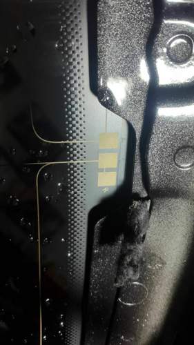

Warum willst du überhaupt diesen ollen Antennenswitch einbauen? Ich halte von dem Teil nix da UKW und DAB andere Frequenzen haben und somit die Dipollänge von der FM-Antenne nicht wirklich optimal sein kann. Welche von den drei Kontaktfläche für die DAB-Antenne ist dir denn flöten gegangen? Du brauchst eigentlich nur zwei von den drei Kontaktflächen auf der Seitenscheibe. R habe ich bei meinem Selbstversuch auch versaut. Ist aber nicht weiter schlimm so lange S und G noch okay sind und da jemand ran geht der wirklich löten kann. Nach meinem gescheiterten Versuch habe ich einem Bekannten dabei assistiert und nicht schlecht gestaunt wie einfach der mit einem Cadmiumlot und Kolophonium meine drei schwarz rot gelb 0,35 mm2 Strippen an die Kontaktflächen gezaubert hat.
20170223-130348
Eben weil die schwarze lötfläche an der rechten Scheibe versaut ist - naja und so verschieden sind die Seiten nicht...
Wenn du S vergeigt hast ist das natürlich ärgerlich. Aber ich hatte auch schon über einen Plan C nachgedacht wenn mein Vitamin B es auch nicht hinbekommen hätte. Du kannst nämlich immer noch kleben. Einfach zwei abgewinkelte Blechstreifen auf die Kontaktflächen aufkleben und danach mit Leitsilber den Kontakt zur Scheibenantenne herstellen.

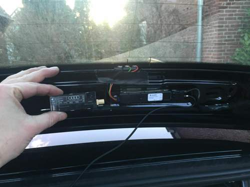

Welches Fahrzeug hast du? Du wirst am falschen Antennen Verstärker sein. Der Single FM Verstärker ist in der Heckklappe auf der Höhe des Heckspoilers...
Es gibt auch Kupfertape zum kleben ......... nur zur Info
Mit dem Kupfer tape Probier ich gleich mal - hatten welches... q5 Toto - hat der noch nen zweiten Verstärker?
Ja wie gesagt auf der Höhe des Heckspoilers. In der hecklappe.

Von dem Zeug hab ich auch gelesen. Das wird sich wohl auch dazu eignen weil es ja auch ganz gut kleben soll.
So habs mit silberleitlack gefixt und die Kabel erst aufs Kupfertape gelötet und dann verklebt.
Scheint alles geklappt zu haben - hatte nur 2 kleine Ausfälle auf meinem Hof - da hab ich allerdings mit meinem Makita Baustellenradio auch immer bissel Trouble.
