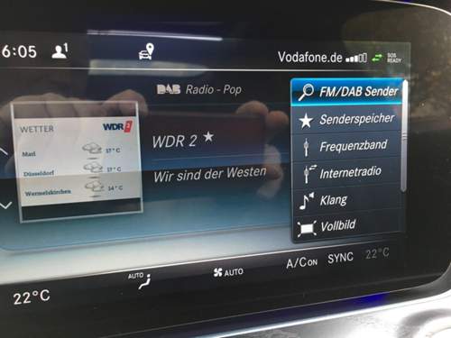

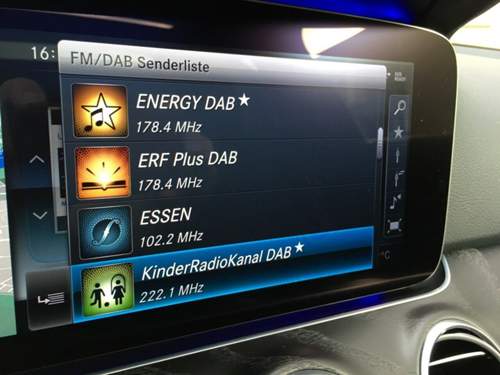

vor kurzem habe ich meinen JS übernommen. Für Leute, die das Häkchen bei DAB nicht gemacht haben und es gerne hätten, oder wie hier oft geschrieben Probleme mit dem UKW-Empfang haben, wollte ich euch dies eben mitteilen.
Es gibt wohl mittlerweile offiziell ein Kit zur Nachrüstung von DAB im W/S213. Bei meinem wurde das nämlich direkt vor Übernahme nachgerüstet und es war auch nicht besonders teuer (was es genau kostet kann ich nicht sagen, da mir ein guter Gesamtpreis gemacht wurde mit WKR und Nachrüstung Mittelkonsole Holz). Ich denke aber es wird normal so im Bereich um die 500€-700€ liegen.
Der Verkäufer hat in der Werkstatt nachgefragt und mir, soweit ich mich entsinnen kann, die Info gegeben, dass es da ein Kit für gäbe.
Hoffe es war noch nicht bekannt und hilft einigen weiter.
Viele Grüße!

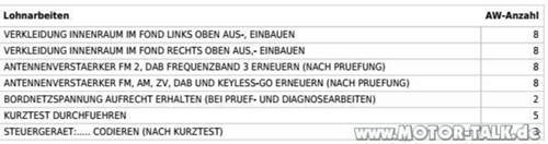

Mir wurde ein Angebot gemacht, das wäre dann aber 670 Euro inkl. MwSt., Teilekosten davon nur 100 Euro. Rest Arbeit (42 AW).
Bin trotzdem am überlegen ob... :-)

@zwergx da wurde es sich ja lohnen, hierher zu kommen. 356 Euro vs. 670 Euro ist schon enorm...
@e220stein schrieb am 23. Oktober 2017 um 15:15:04 Uhr:

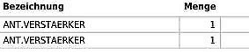

Bei mir sind aber z.B. noch zwei Punkte mehr aufgelistet als in deiner Liste, jeweils mit 8 AW. Ist das bei dir inkl? Plus noch die zwei Antennenverstärker.

@zwergx das sagte mein Meister mir schon. Das Angebot basiert auf der aktuellen Ausstattung des Fahrzeugs. Es kann sein, dass ich Extras habe, die die ersten zwei Punkte nicht nötig machen... dazu müssten wir aber unsere Ausstattung vergleichen... das wird schwer. So zum Beispiel ist im Fond bei mir nur das Glasdach. Eventuell hast du auch kein Keyless Go mit Hands-Free Access, vielleicht sind da bei mir Antennen verbaut, die man nun für DAB nutzen kann... wie gesagt, das wird schwer...
@e220stein schrieb am 23. Oktober 2017 um 15:57:57 Uhr:
Ja das macht durchaus Sinn, dass es ausstattungsbedingt Preisunterschiede geben kann. Dann haben wir hier schon mal eine Range :-) Bei mir ist es ein E200 Coupe, ohne Hands Free aber mit Panoramadach.
Dem ist auch so. Wie ich hier schon mal am Angang geschrieben habe, hat mich der Betreuer bei MB auch darauf hingewiesen, dass die Umrüstung bei mir nur deshalb so günstig sei, weil mein Auto so konfiguriert ist wie es ist. Hätte ich das eine oder andere Extra weniger meinte er, dass sowas auch schon mal Richtung 1.000 Euro gehen könnte und ich so Glück habe, weil kaum Komponenten fehlten.

Der Kostenvoranschlag von zwergx ist höchst aufschlussreich, weil er die Leistungen im Detail aufschlüsselt. Meiner sieht übrigens auch so aus wie der von e220stein.
Ich habe gestern noch bei Mercedes nachgefragt, ob der Dachhimmel ausgebaut werden muss und die Auskunft erhalten "nein". An dem Kostenvoranschlag kann ich nun sehen, was genau gemacht wird: Es werden die Verkleidungen an den C-Säulen ausgebaut, die Antennenverstärker, die sich anscheinend darunter befinden, ausgebaut, neue DAB-fähige Antennenverstärker eingebaut und zum Schluss wird die Verkleidung wieder eingebaut.
Also nix mit Wurfantenne oder so, es wird sicher ganz normal die Heckscheibenantenne verwendet. (Und dass die Nachrüstung z. T. billiger ist als das Mitbestellen beim Neufahrzeug, liegt einfach an der Aufpreispolitik von Mercedes. Die wollen halt Geld verdienen und wenn der Kunde bereit ist, soviel Geld für eine Zusatzfunktion zu zahlen, dann nehmen sie es gerne. Die tatsächlichen Mehrkosten für Mercedes bei einem Neuwagen dürften wenige Euro betragen, da das COMAND anscheinend bereits von Haus aus DAB+ kann.)
Ach ja, die 670,- Euro von zwergx sind aber wahrscheinlich ein Fehler. Es werden je 8 AW berechnet für das Aus- und Einbauen der Verkleidung _und_ für das Ersetzen der Antennenverstärker. Ich vermute jedoch, dass das Aus- und Einbauen der Verkleidung in der Leistung "Antennenverstärker erneuern" bereits drinsteckt und somit doppelt berechnet wurde. Jedenfalls kann ich mir nicht vorstellen, dass das Umstecken von ein paar Leitungen und das Festschrauben eines neuen Antennenverstärkers jeweils 40 Minuten dauert.
