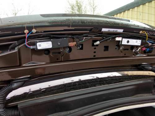

Da ich ja die beiden Antennenverstärker für enen Appel und Ei bei einem Verwerter bekommen habe, wollte ich den Einbau auch selbst vornehmen und nach nur die Freischaltung bei MB vornehmen.
Aber bevor ich alle Verkleidungen umsonst hinten abbaue - kann mir jemand helfen und genau beschreiben wo die Antennenverstärker sitzen??? Oder kenn jemand Zeichnungen im Netz wo man den Sitz der Teile finden und sehen kann?

Beim Kombi sitzen die Antennenverstärker in der Heckklappe Nähe der Scheibe hinter der Kunststoffverkleidung. Siehe Foto.
Hatten das halbe Auto schon auseinander gebaut bevor da nachschauten.
Demnächst noch freischalten lassen, dann sollte es funktionieren!

@annyro schrieb am 13. April 2018 um 15:26:59 Uhr:
Viele Grüße
annyro
Welcher Aufwand ist die Verkleidung da zu entfernen ?
