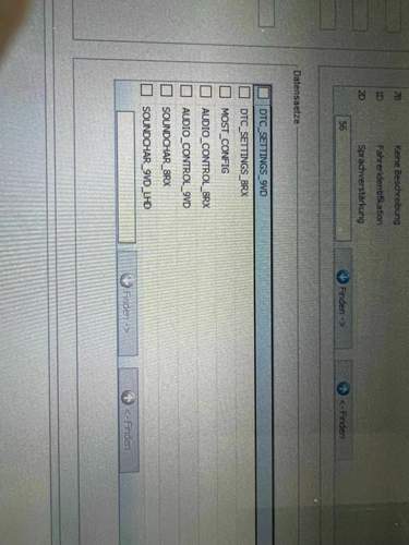

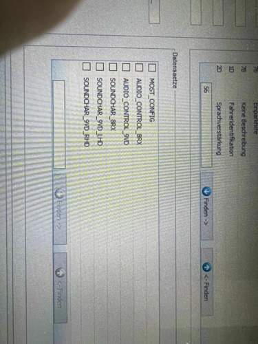

Ok super danke muss ich was beachten ?
Komponentenschutz
Datensatz
Codierung
Aktiv / passiv system
Aber nehme ich den Datensatz vom 4F oder vom 4G ?
Logischerweise passend zum Tuner !
Ok dachte weil vorher ein 4f verbaut war
So noch eine letzt frage kann ich die alle auswählen?
