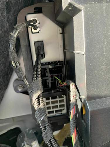

@Technics

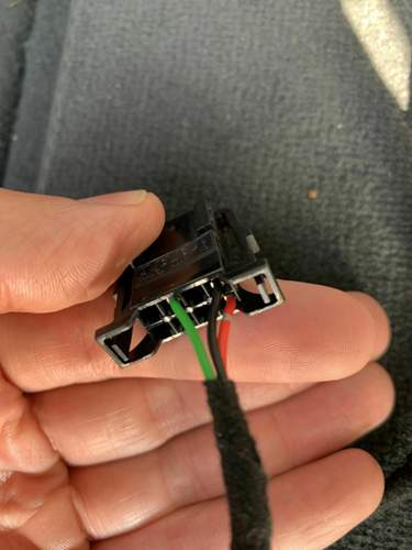

Kannst du mir sagen, wo du das grüne, rote und schwarze PIN des mr 12v Hauptsteckers an die Audi PINS verbunden hast? Ist auf dem einen Foto von dir schwer zu erkenne , wo das grüne Kabel hingeht. Danke und Lg
276606dd-8ca6-466a-a381-badb058e23c0
Das brauchst du nicht anschließen das ist nur wenn du es mit dem Kabel direkt an einen cd Wechsler oder navi Rechner der so einen Stecker hat anschließt
.jpg
Ah alles klar, vielen Dank für das Bild. Die DAB Antenne hast du dann auch am Heckfensterrand befestigt oder an einer anderen Stelle im Q3?
An der Seiten Scheibe

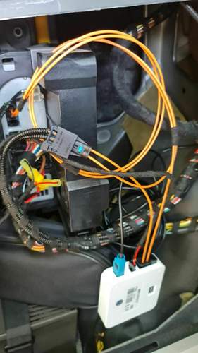

Was mir aufgefallen ist das es bei einigen Audi Modellen Probleme gibt wenn Mann die Geräte nicht in der Richtung Reihenfolge am Most Kabel anschließt das hatte ich jetzt bei 3 Fahrzeugen
