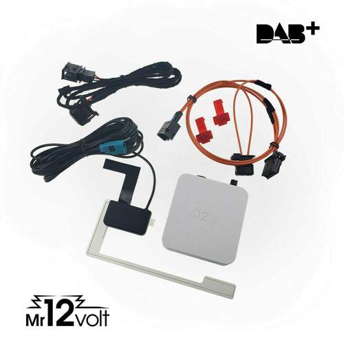

Hallo Zusammen,
ich habe einen Q3 8U Baujahr 2016 mit MMI 3G+ mit Festplatte aber ohne DAB.
Jetzt überlege ich, dies nachzurüsten.
Habe im Internet ein Fistune Interface von Kufatec für 299,00 € gefunden, bei meiner Ausführung würde lt. Kufatec
die Fistune das originale Audi Antennensystem nutzen und ich bräuchte keine neue Antenne/Kabel verlegen.
Hat da jemand Erfahrung mit, stimmt das?
Viele Grüße
Martin

Ich habe das gleiche Set bestellt. Allerdings mit Audi Antennenverstärker für DAB(+).
Ich bin gespannt wie gut das ganze funktioniert.

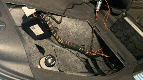

Heute habe ich endlich die Kufatec Fistune DAB+ Box bekommen.
Habe mich sofort an den Einbau gemacht. Knappe 3 Stunden habe ich dazu benötigt.
Das schwierigste war eigentlich nur, die Heckklappenverkleidung wieder ordnungsgemäß zu montieren.
Diese Klammern sind echt nervig, biegen leicht um und lassen sich nur mit Mühe wieder richtig einklipsen.

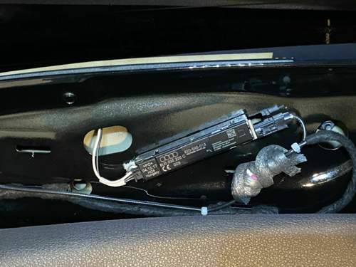

Der Antennenverstärker muss nur getauscht werden. Der schleift das FM Signal mit durch.
Also kein Löten wie in der Anleitung von Kufatec.

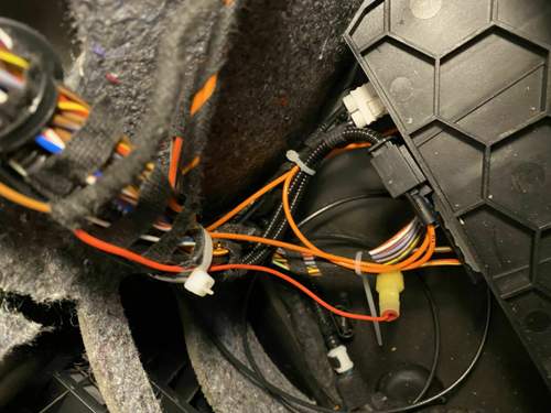

Das neue Antennenkabel wird durch den Gummistopfen links durch die C-Säule gezogen und kommt unten im Kofferraum an. Da habe ich auch die DAB+ Box installiert. Lichtleiterabzweig zur MMI 3G+ Box und Strom vom Quadlock Stecker geholt. Einfacher gehts nicht.
Das Endergibnis übertriffe alle meine Erwartungen. :-)
Ich empfange sämtliche DAB+ Sender ohne Störungen und in einwandfreier Qualität. Auch beim fahren.
Es hat sich total gelohnt. Bilder im Anhang!!
