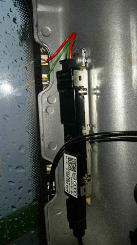

Es sei denn er kann mit dem evtl. Fehlerspeicher Leben, dann geht auch eine beliebige Antenne mit 12V Speißung.
Wie meinst du das mit dem anlöten? Das verstehe ich leider nicht so ganz.
Kannst du mir das näher erklären?
die Antenne; bzw. das Kabel zum Verstärker muss an die Scheibe gelötet werden
Ich vermute Scotty18 meint, das in der Scheibe bereits eine Antenne in Form von Drähten vorhanden ist, ähnlich wie bei einer Heckscheibenheizung. An einer Seite muessten dann Anschlußpunkte vorhanden sein auf die die Kabel des Antennenkabels welche zum Receiver fuehren angeloetet werden muessen...!??

die orginal Lösung sieht so aus:
Wobei es Reicht den roten Draht anzuöten, der grüne wäre für TV.
Wie gesagt alternativ funktioniert der orginal Tuner auch mit einer 12V tauglichen Aftermarketantenne, hier kann es allerdings zu einem fehlerspeichereintrag bezüglich der Antenne kommen, was aber auf die funktion absolut keine Einfluss hat.

Wenn ich mir den gleichen Tuner kaufe wie uncelsam und den grünen draht wie auf dem Bild gesehen auch anlöte kann ich mir dann TV auch freischalten? Oder brauche ich noch etwas? Die Idee ist mir am Wochenende gekommen 🙂
DAB+ = Digitaler Radioempfang, ...hat nichts mit DVBT zu tun. Um TV gucken zu koennen wirst Du dann noch einen DVBT Tuner inkl Kabel etc. benoetigen..
