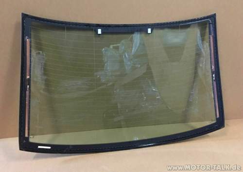

Wo ist bei der Limo die originale DAB Antenne verbaut?
Danke
In der Heckscheibe, der Splitter links in der C-Säule
@raudi52 schrieb am 24. Juni 2018 um 20:13:50 Uhr:
In der Heckscheibe ...
alle 4 "Streifen" ?
Heckscheibe
Muss nicht nur der splitter in der C Säule getauscht werden?
Beim Kombi sind die Antennen in den hinteren Seitenscheiben.
Aber die Antenne ist relativ, Splitter tauschen und zusätzliche Leitung zum Radio..
Bei vier Streifen ist eine für TV Empfang
@Passat-B8BiTDI schrieb am 24. Juni 2018 um 20:53:46 Uhr:
Ja, das reicht aus, da der linke Streifen für FM und DAB ist
Mit links ist die Fahrerseite gemeint?
Ja, es wird immer von der Fahrtrichtung ausgegangen

@raudi52 schrieb am 24. Juni 2018 um 21:15:39 Uhr:
Es wird immer von der Fahrtrichtung ausgegangen
Korrekt, hatte nur deshalb noch mal nachgefragt, weil die Scheibe auf meinem Foto seitenverkehrt steht 😉
@DVE schau dir die Datei an was ich oben eingefügt habe
