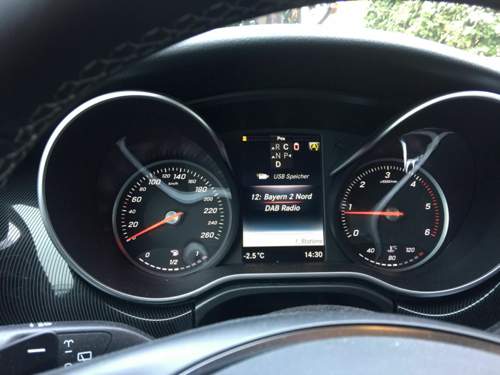

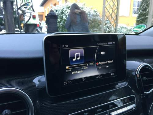

seit heute habe ich das Dension +U http://www.dension.com/.../dabu-ueber-usb DAB Modul eingebaut. Als Antenne ist eine Blankenburg Magnetfussantenne http://www.antennensysteme.de/uploads/media/4403_01.pdf auf dem Dach.
Eingesteckt, kurze Wartezeit, und der erste Sender ist da. Dann Scan nach den verfügbaren Sendern - kurze Wartezeit - alles da.
Der Empfang ist - soweit ich hier im näheren Umkreis erfahren konnte - sehr gut. Umschalten der Sender dauert etwa 10sec, das ist für mich tolerierbar.
Anzeige der Sender in der MFA, umschalten geht problemlos über das Lenkrad.
Im Vergleich zu einem Kenwood 7250DAB im VW T5.2 mit originaler Spiegelantenne deutlich besserer Empfang und annähernd gleichlange Umschalt- bzw. Suchzeiten.
Morgen bin ich dann auf längeren Strecken unterwegs, da werde ich im Anschluß berichten, wie der Empfang über Land ist.

Empfang ist bisher überraschen gut, nur minimale Aussetzer.
Was etwas stört, beim Starten des Fahrzeuges wird immer der erste Sender der gespeicherten Liste gespielt. Muss man halt jedesmal neu einstellen.
Allerdings muss ich die Magnetfussantenne noch anders positionieren - an der Fahrertür pfeift es etwas.
Dieter
