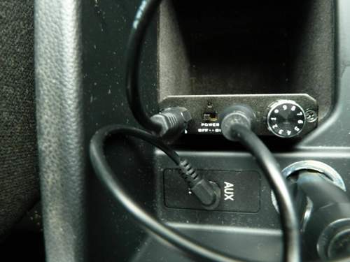

Grundsätzlich bin ich aber von allen Audiolösungen bei BMW extrem enttäuscht, das können
Dritthersteller wesentlich besser und günstiger.
Man hätte z.B. nur das Eingangssignal vom Mediensignal etwas höher zum Verstärker übertragen
müssen um die Klangqualität erheblich zu steigern.
Herausgefunden hatte ich dies damals in meinem ehem. E91 mit Standardaudio als ich zwischen Ipod und AUX einen Kopfhöhrerverstärker geschleift hatte.
Ich fand es immer sehr irritierent, das sich das Radiosignal lauter anhörte als das Signal über den AUX Eingang obwohl das Radiosignal eine wesentlich niedrigere Dynamik besitzt.
Dies war nur als Übergangslösung gedacht, da der E91 schon
zur Ablösung anstand aber es hatte eine ähnliche Klangverbesserung zur Folge als hätte man eine Endstufe nachgerüstet.
Ich dachte das Problem hätte sich im F34 mit Hifi Audio erledigt, doch meine Erwartungen wurden leider enttäuscht. Wieder zu wenig Saft vom Mediensignal. Keine Dynamik, wischi waschi Sound, keine klaren Höhen und Bässe, Klang wie durch einen Samtvorhang.
Im Moment bin ich testhalber wieder zu der Lösung mit dem Ipod und dem Kopfhörerverstärker umgestiegen.
Bringt etwas mehr "Dampf" aber die Klangeinstellungen sind bei HiFi Audio problematischer. Man müsste ständig nachregeln.🙁
Fazit: Standard-Audio und dann vom Profi aufrüsten lassen.
Sorry, wenn ich ein wenig vom Thema abgewichen bin. Der Frust steckt zu tief.😠
PS: Wenn es etwas wärmer wird werde ich mein Profil anpassen, mit entsprechenden Bildern.🙄

@Nex500 schrieb am 11. Februar 2018 um 16:42:47 Uhr:
Du hast zwar Recht, was die Empfindlichkeit (bzw. Lautstärke) anbelangt, da sollte BMW dringend nachbessern, bzw. im Menü anpassbar machen, dass das aber die Klangqualität beeinflussen soll wäre nur in dem Fall richtig, wenn wegen schlechter Abschirmung des Ananlogkabels Störeinflüsse mit dazu kommen. Dem ist aber nicht so! Die Dynamik bleibt unverändert, wenn man die Lautstäre nachregelt. Wäre auch ein Wunder wenns anders wäre.
Ja Klangqualität war falsch ausgedrückt, Arbeitsbereich wäre besser gewesen. Dem Verstärker geht die Puste aus bevor die Lautsprecher vorzugsweise der Subwoofer ihren idealen Arbeitsbereich erreicht haben. Es fehlt einfach an Leistung.

Sorry fürs offtopic, aber das ist wiederum sehr missverständlich ausgedrückt. Das eine ist der "Arbeitsbereich" was hier bedeutet, dass die Vorstufe (Vorverstärker) im BMW bei Externen Quellen einfach zu gering aussteuert, man muss dann immer im dem Lautstärkeregler nachregeln (was aber keinen Verlust an Klangqualität erzeugt). Das andere ist die reine Verstärkerleistung. Die reicht für ohrenbeteubende Lautstärken. Nach meinem Hören ist die Klangqualität bei so hohen Lautstärken aber gar nicht so schlecht, wenn man in erträglichen Bereichen bleibt. Allerdings habe ich beim Testen der BMW B&O sowie des neuen B&W Systems eine noch höhere Pegelfestigkeit hören können und er Bass ist dabei noch kontuierter und klarer ohne aufgedickt zu sein. Trotz allem ist das HK aber gar nicht schlecht. Ich würde gerne mal hören, was nach einer Einmessung und Parametrischen EQ aus der BMW-Hardware rauszuholen ist.
Aber sicher hast du recht, dass ein Fremdsystem immer von Preis/Leistung her besser ist als ein BMW - System, v.a. bei den dekadenten B&O und B&W.
