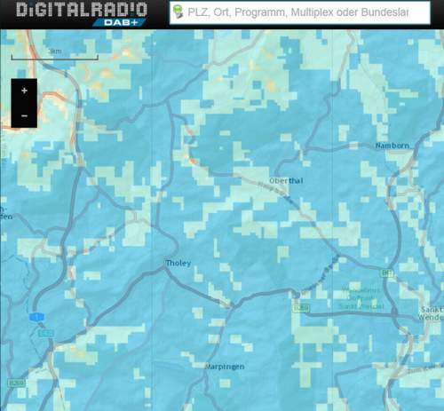

Ich habe zur Netzabdeckung folgendes gefunden: Netzabdeckung
Danach sieht es ja eigentlich ganz gut aus; vielleicht ist die Darstellung aber auch geschönt. Kannst Du anhand der Karte den schlechten Empfang auf Deiner Teststrecke hier nachvollziehen?

@tottesy schrieb am 1. Juni 2016 um 14:19:08 Uhr:
Gruß, tottesy
Ja, danke für den Link.
  • die Auflösung der Karte ist recht grob, feine Details kann man nicht sehen
  • wie Du an dem beigelegten Ausschnitt erkennen kannst, ist die Versorgung eher gering und unzuverlässig
  • wir sind Mittelgebirge, nicht allzu dicht besiedelt, da lohnt sich eine größere Investition nicht.
