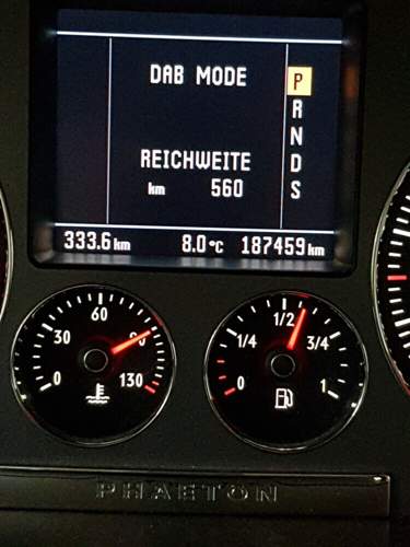

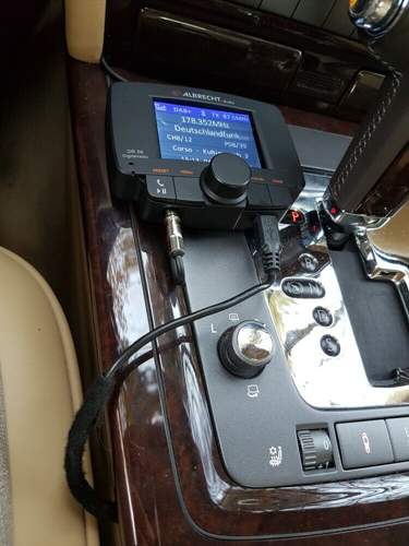

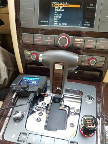

Heute habe ich
  • Die Antenne provisorisch VOR der Windschutzscheibe außen unten links angebracht,
  • Im Motorraum habe ich einen Massepunkt identifiziert, mit einer Stahlklammer ein vorher durchgemessenes dickes Kupferkabel an die Massenlasche der DAB-Antenne geführt. Die gesamte Konstruktion Durchgängigkeit geprüft.
Dabei sind mir eine Menge Dinge klar geworden. Es hat am Anfang überhaupt nicht funktioniert.
  • Die Kupferlasche der Antenne, die mit der A-Säule verbunden werden soll, ist mit einem Haft-/Selbstklebefilm überzogen, der nicht elektrisch durchgängig ist. Somit ist auf diesem Weg eine Verbindung zur Fahrzeugmasse nicht möglich. Die späteren Messergebnisse der Antennenleistung bestätigen das. Ich habe darauf verzichtet, den Klebefilm zu zerstören und dann das Ganze zu wiederholen. Das ist noch eine Aufgabe für die Zukunft.
  • Der Empfang war hundsmiserabel. Ich habe dann durch Zufall einen anderen neuen Spannungsversorgungsstecker verwendet (AUKEY Quick Charge 3.0 Kfz Ladegerät mit AiPower Tech Dual Port Autoladegerät mini Car Charger 36W). Und siehe, es geschah ein Wunder: Der Empfang war deutlich besser und auch die vorher miserable Ankopplung des DAB-Empfängers an das Autoradio funktionierte störungsfrei.
  • Die Verlagerung der Antenne in das Fahrzeug an die gleiche Stelle der Windschutzscheibe brachte einen Einbruch der Antennenleistung um ca. 50%. Ich glaube, ich bohre mir noch ein Loch in die Scheibe und klebe Frischhaltefolie drüber 😁 .
Es ist mir in den letzten Tagen gelungen mein Smartphone S7 komplett inclusive aller Namen und zum Teil Mehrfachnummern in meinen 8,5 Jahre alten Phaeton mit altem ZAB über Bluetooth zu integrieren. Es geht alles, wie beim alten NOKIA!
Leider enthält das DAB-Radio von Albrecht ein nicht abschaltbares Bluetooth. Das verträgt sich nicht ganz mit der Bluetooth-Ankopplung mit dem S7. Schalte ich erst das DAB+ ein und dann das S7, findet das S7 keinen Anschluss mehr an den Phaeton. Umgekehrt funktioniert es: erst S7 koppeln lassen und dann DAB+.
Ein Pairing meines Albrecht DAB+ mit meinem S7 wollte ich heute noch nicht vornehmen, da ich ansonsten u.U. die S7-Installation wiederholen muss. Wenn ich mal mutig bin, dann ….
Das war heute sehr viel, aber ich werde weiter grübeln und experimentieren. 😉 🙂
