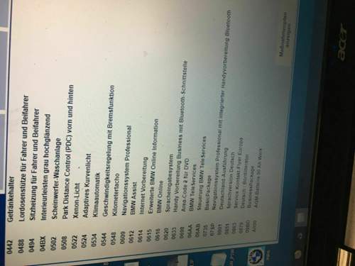

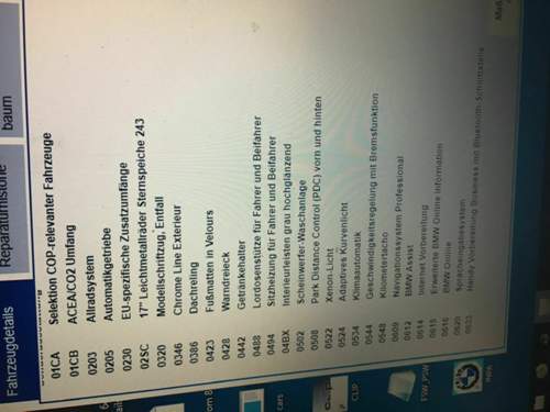

Hallo
Würde auch gerne DAB+ nachrüsten.
Hab mir das fistune schon mal angeschaut.
Aber ich bin mir nicht sicher welchen Nachrüstkit ich brauche.
Fahrzeug Bmw E61. 525xd. Bj. 10.2009
Anbei meine Ausstattungsliste.
Mfg
254b46fb-3188-4dd7-a258-7dee13719c6c
7f4916ca-e342-4053-845d-c07e135f6b19
Du könntest dir wie ich ein cic holen mit integrierten dab+ oder das von kufatec bzw fiscon dab.
Die Antenne ist halt immer noch die Frage.
Z4 hätte ich daheim.
Laut Schaltplan sollte angeblich beim e61 die Antenne auf die heckscheibe gehen.
Wär das hier oder:

Also brauche ich auch noch eine Antenne dazu da mein Fahrzeug kein TV hat.
Lieg ich da richtig?
ja. Wie geschrieben, nimm die vom Z4, unter die Stoßstange hinten links.
Mfg
Hermann
